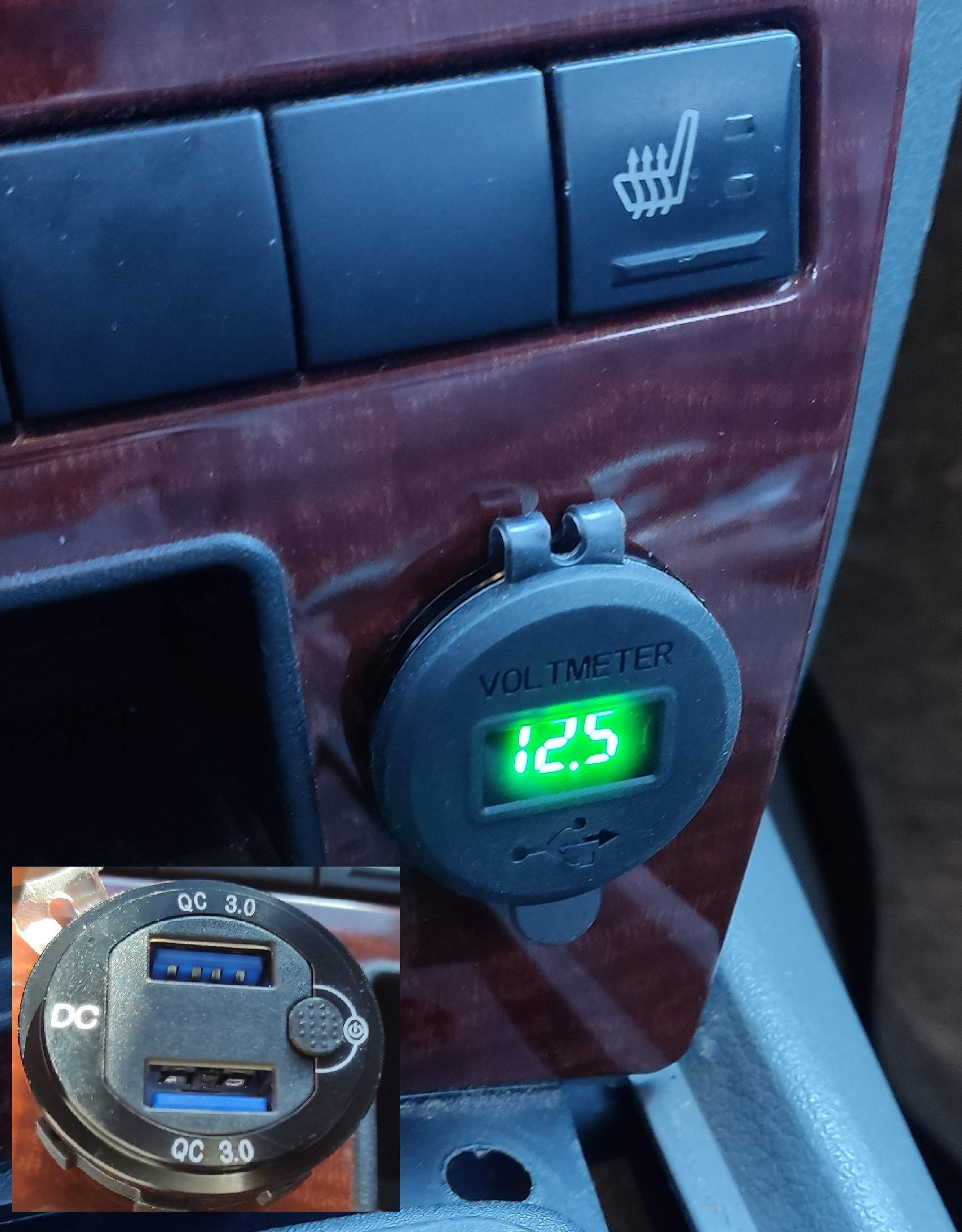

в свої авто, за класифікацію аутоуа "старий корч", інтегрую вольтметр щоб контролювати стан мережі і своєчасно приділяти увагу. зараз вольтметр з двома USB портами QC3.0 замість одного прикурювача.
В мене авто ще старіше Для себе зробив висновок , коли починають бухкати динаміки коли заводиш ( перехідні процеси в магнітолі ) , треба заряджати акб

Зараз продаються USB-зарядники з вольтметром, у форм-факторі "замість гнізда прикурювача".
