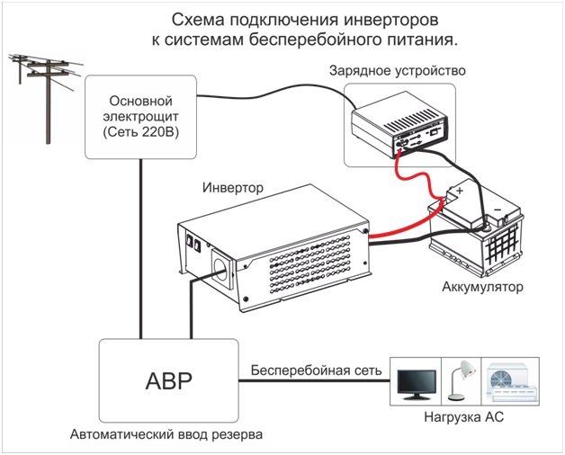

Re: Пристрій АВР в квартиру для резервування від інвертора [Re: XS1]
      17 января 2023 в 09:32 Гілками
Мне такой же едет. С вышкой и геной. Те что с солнечной панелью и ваышкой на 100грн тупо дороже. Похоже на развод.
В сети полно вариантов его использования. Даже самый простейший - переключает выход инвертора на городскую сеть и обратно. Инвертор постоянно включен, и зарядное постоянно включено, подзаряжая аккумулятор и питая холостой ход инвертора, когда не работает.
Не идеально, но рабочая простая схема. Особенно вьедливые еще и вынесли провода из кнопки инвертора, и его отключает контактная группа.

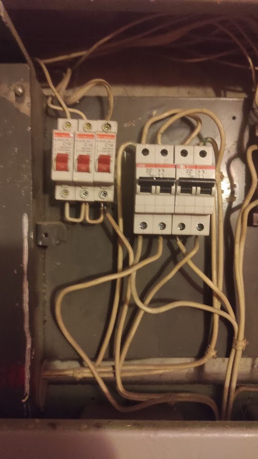

Re: Пристрій АВР в квартиру для резервування від інвертора [Re: Lan]
      17 января 2023 в 10:48 Гілками Прикріплені файли (0 завантажити)
в мене в щитку схема така - основний автомат до лічильника 32А, від нього три автомати (два кожний на пів квартири, третій на одну розетку біля вхідної двері. От туди після 32 та лічильника як раз збираюсь поставити ЗУБР або може всеж TUYA з реле напруги та ваттметром, але поки не знайшов версію з провідним інтернетом, або придется туди тягнути репітер. і от ПІСЛЯ нього вже можна ставити АВР. АВР в режимі мережа - все йде напряму, в режимі бекап відключає вхід з міста включає генератор/інвертор тощо. Мінус в тому що до АВР треба тягнути дріт. До того в мене цей щиток у тамбурі під замком.
Змінено Djohny (10:50 17/01/2023)
Сообщения: 1529
С нами с 28.08.2006
Re: Пристрій АВР в квартиру для резервування від інвертора [Re: Djohny]
      17 января 2023 в 17:19 Гілками
підгорів трохи, напевно гріється

Re: Пристрій АВР в квартиру для резервування від інвертора [Re: netm@n]
      17 января 2023 в 18:01 Гілками
netm@n 17.01.2023 17:19 пишет:
та все руки не дійдуть та гроши не зберуться поставити що заплановано, тоді й переобіжму, а поки - працює - не чипаю, бо там тільки зачепи, тим більше що того навантаження вже нема що його гріло (поки не поміняв вікна приходилось доотоплювати єлектрикою, зараз і вікна нормальні та й замісь масляного та уфо вже кондей)
