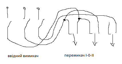

Re: пристрій для зміни фаз [Re: Нафаня]
      28 февраля 2023 в 22:39 Гілками Прикріплені файли (0 завантажити)
Нафаня 28.02.2023 15:36 пишет:
два трифазних ввідних автомата і на них зробити накладку з оргскла з віконцем, в один бік посунув один автомат дозволяє ввімкнути, в інший бік посунув - інший автомат, два одразу не дозволить ввімкнути.
Здається, можна використати просто триполюсний перемикач І-0-ІІ, на входах якого дві сусідні фази завчасно переплутані у двох варіантах.
Звісно, перемикання робити без навантаження (просто вимикати ввідний вимикач перед ним на час перемикань).
Здається, можна використати просто триполюсний перемикач І-0-ІІ, на входах якого дві сусідні фази завчасно переплутані у двох варіантах. Звісно, перемикання робити без навантаження (просто вимикати ввідний вимикач перед ним на час перемикань)
Змінено VovkZ (22:43 28/02/2023)

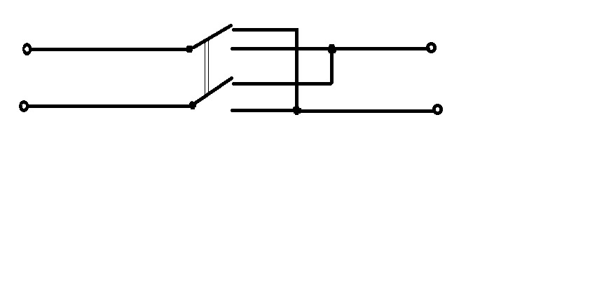

охотник **
46 лет за рулем, Киев
Сообщения: 25619
С нами с 17.04.2003
Re: пристрій для зміни фаз [Re: keen]
      7 марта 2023 в 11:45 Гілками Прикріплені файли (0 завантажити)
Здається якщо на трансформаторі перекинули фази, то тобі достатньо поміняти місцями лише 2 проводи. Тому поставити перемикач по схемі простого тумблера, перемикати тільки після вимкнення вхідного. І не буде проблем.
Схема проста.
Змінено Storag (11:48 07/03/2023)

Re: пристрій для зміни фаз [Re: Storag]
      7 марта 2023 в 13:13 Гілками
Я те ж саме запропонував вище.
(П.С. лише зараз помітив, на моєму малюнку не вистачає перемички між положеннями І та ІІ на крайній фазі перемикача І-0-ІІ).
Змінено VovkZ (13:13 07/03/2023)
47 лет (28 лет за рулем), UA
Сообщения: 4909
С нами с 20.11.2003
      7 марта 2023 в 14:09 Гілками
Storag 07.03.2023 11:45 пишет:
Схема проста.
ще потрібно якось захист придумати як зробити, щоб це перемикання завжди було при вимкненому автоматі
44 года,
Сообщения: 12134
С нами с 08.06.2015
      7 марта 2023 в 14:24 Гілками
У цьому сенсі, мій варіант з перемикачем І-0-ІІ (а не перемикачем І-ІІ) має перевагу, бо перемикання, все ж, відбувається через положення "все вимкнуто", і шанси зробити міжфазне КЗ значно нижчі. Хоча, якщо його перемикати досить швидко, то теж можна нарватися, що дуга не встигне погаснути, і перекинеться на сусідню фазу, потянувшись за перекидним контактом.
