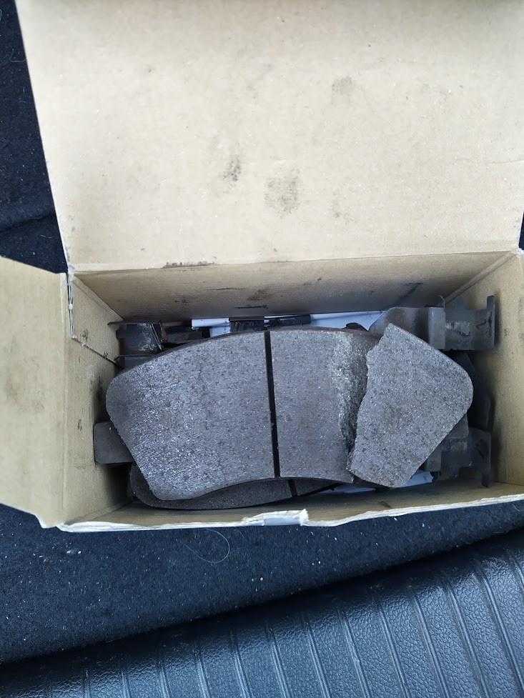

У мене hi-q тупо розпалися навпіл, на ходу.
З тих пір уникаю.
З тих пір уникаю.

Уяви собі мою реакцію.. воно розпалась навпіл, і трималось в супорті. Звуки були веселі. А я ще доїхав додому, а потім вранці на сто. Стошники як показали мені у чому справа, я мало не посивів.
Знайшов фото
Уяви собі мою реакцію. воно розпалась навпіл, і трималось в супорті

Та я теж юзав і не на одній машині
Після цього випадку перестав. Я ж не кажу не юзайте, просто ось, факт, он фото. А далі вже кожен сам вирішує.

Ничего себе развалило((( на предыдущем авто пару комплектов колодок Hi-Q тоже юзал, какие то они сразу пока новые и норм. как походят до пол износа эффективность их резко теряется тормозят дуже хреново, но шоб так как у вас первый раз вижу.

ну я їх використовував на Акценті, Чераті і Сіді, і в цілому, в плані ефективності гальм у мене до них претензій не було. Але я до металу зазвичай не витирав колодки.
А тут ось така фігня. Я сам таке взагалі вперше побачив. Такого не було навіть з якимись абсолютно нонейм колодками купленими колись по дурості на Перова. Ті перегрівалися від першого ліпшого гальмування, і тупо не тормозили, але аби розпастися, то ні.
