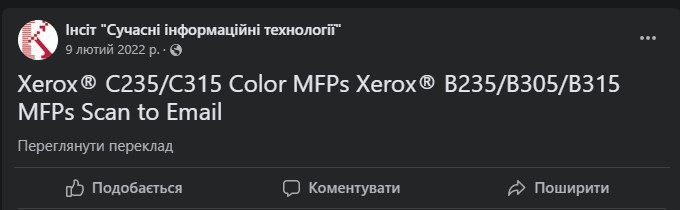

      12 мая 2023 в 10:29 Гілками Прикріплені файли (0 завантажити)
axon 12.05.2023 08:44 пишет:
kkk_GAZ240 11.05.2023 16:03 пишет:
Набери ко мне в офис, если загрузка не космос на сервисе - возьмут.
https://insit.com.ua/chapter/kontakti
и буду звонить мне - дай чип ))
нет чипов и не ожидаются.
сейчас пытаемся сломать прошивку и отвязать чип ваще. надо время.
SZ
Київ
Сообщения: 10130
С нами с 13.01.2006
Re: Заправить цветоной МФУ Xerox C235 [Re: axon]
      12 мая 2023 в 10:30 Гілками
Если говорить о ксероксоидах, ждем прихода LDS в эту ветку
