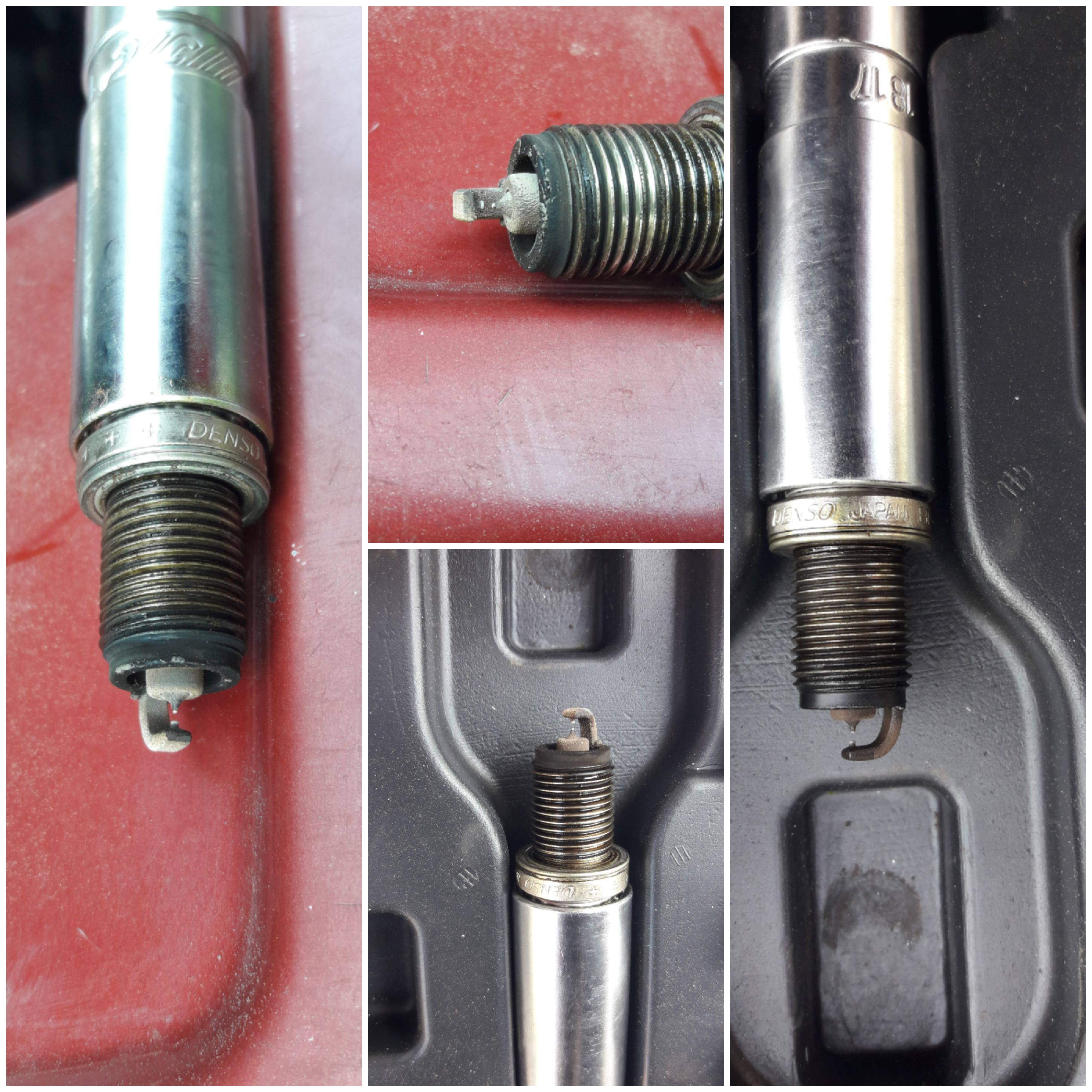

Масло, останні тисяч зі 100 - було майже суцільно LM New Molygen 5w-30 (куплялося в одному з їх інет-магазинів), мінялося часто, кожні 5-7.5-10 тисяч.
Свічки - сьогодні дістав подивитися, зробив фото. Кінець різьби, що виглядає в циліндр - як ніби залакований від масла (такого раніше не було), на фото погано це видно. Добре, що свічки досить гарячі (Денсо 16), а то б були суцільно чорні.
Сьогодні лазив під капот - подивився і промив дросельну заслонку: вона була, на диво, досить чиста (не закопчена). Після цього - зняв повітряний датчик, та теж його промив, відповідною промивкою для повітряних сенсорів (він був у маслі).
