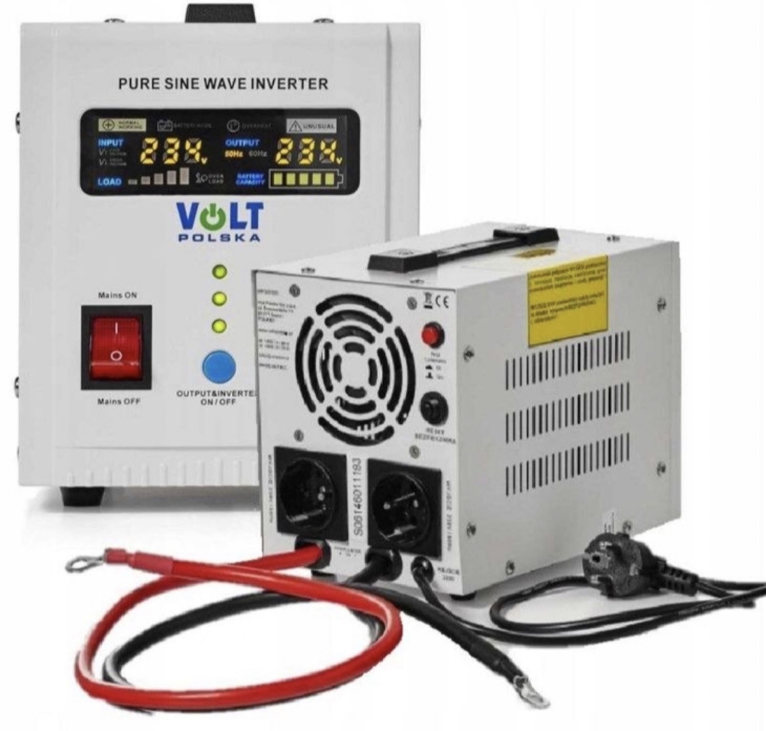

Volt Polska sinuspro . В мене два різних біль та менш потужних. Як на мене за ці гроші - чудове рішення. І упс, і стаб, і зарядка .
дяк
а зарядка там lifepo вміє правильно заряджати?
і який так струм зарядки?

почитав, 10А там струм зарядки на малопотужних моделях, а батарея пишеться 12VDC
тобто автомобільну AGM 100Ah треба ставити
з Lifepo нормально працювати ну так собі буде
ще пошукаю, але дякую

Давайте в цій темі ще запитаю, вона більше відповідає запиту.
Яка може бути альтернатива Volt Polska sinuspro 800 при таких умовах:
1.робота газового котла
2.живлення дрібних споживачів (роутер, мобілка, освітлення)
3.простота в використанні (для блондинки, якої пів дня немає дома, щоб в часи коли є струм воно само заряджалось і не потрібно було фізично переклацувати провода)
4.ціна питання не дорожче оцього волта.
П.С. вже куплений агм 100А

Re: что-то UPSоподобное типа зарядки и инвертера вместе [Re: Yura-8]
      15 сентября 2023 в 11:35 Гілками
Це найкращий варіант.
Всі подібні - аналоги
