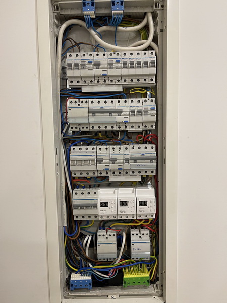

нашел толкового электрика, который не испугался такой задачки.
в итоге несколько нужных линий переводим на одну фазу (разбрасывая другие соответственно), переключатель I-0-II (ручной, двухполюсный) от хагера может переключать на подведенную в щиток линию от инвертора (само собой, питается от другой фазы). я хотел авто АВР, меня отговорили, электрик сказал, что те что у нас продаются, 1) ненадежные 2) им нужно больше места в щитке, а у меня его и так нет.
отключат свет - пойду переключу в щитке. если включится - то инвертор начнет заряжать батарею, и все равно продолжит байпасом снабжать "своих" потребителей. т.е. в принципе, можно и не выключать.
в качестве подающей линии от инвертора в щиток будет использоваться в обратном направлени нафиг не нужная линия от теплого пола на балконе, так что никаких штроблений-сверлений - лишних проводов.
не будет работать стиралка, посудомойка, плита и кондиционеры. при отключении света все равно вода пропадает, готовить на электроплите и пользоваться кондиционерами от батареи как-то не хочется даже . подогреть еду можно в микроволновке.
остался последний гемор - как по-красоте и безопасно подключить инвертор (или зарядную станцию) к вводу с сохранением мобильности девайсов и возможностью подключить зарядную станцию вместо инвертора. вилку-вилку не хочу.

jollyroger 27.09.2023 15:28 пишет:
В мене (16-поверхівка на 1 під'їзд) - дуже зручно у цьому плані: загальний електричний кабельний канал і електрощиток знаходиться безпосередньо на стіні моєї кладової кімнати. Тому я можу вільно свердлитися з загального коридору (майже з електрощитка) прямо до себе в кладову, і там же встановити все обладнання (якби воно в мене було).
(головне, у моєму випадку - бурити стіну з кабельного каналу у бік себе, а не навпаки - бо дуже легко попасти буром у електрокабелі, і буде бада-бум).
Мне в щиток по просьбе добавили
"індикатор наявності напруги", для удобства извещения о появлении электричества в сети (не горит -значит эл.эн. извне не подаётся, если горит -можно переключить вручную (переключатель I-0-II) с генератора или инверторов на стандартную схему подачи эл.эн.
Индикатор LED HagerСветится при наличии напряжения сети.

1. "Индикатор LED" использую в загороднем доме (чтобы перейти в ручном режиме от запитывания дома бензогенератором или инверторами (ИБП) (в зависимости от необходимой мощности потребления) на стандартное эл.питание.
2. в квартире индикатор такой (начинает мигать при подаче эл.эн., а когда напряжение стабилизируется в допусках включаю необходимые пакетники):
