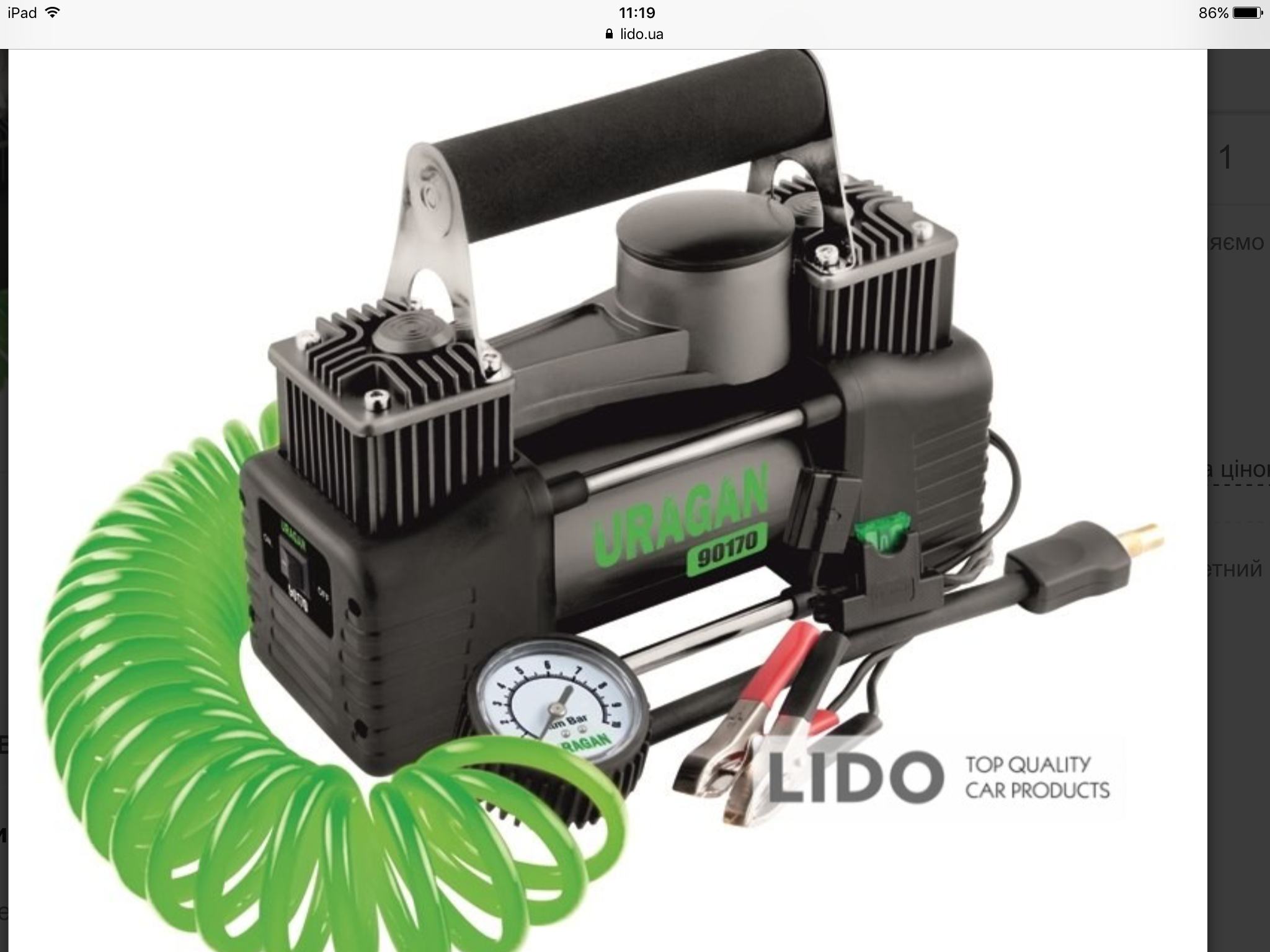

На R18/R19 краще вже двохциліндровий з підключенням безпосередньо до акумулятора.
Зайві витрати при купівлі. Більша імовірність поламки. Зайва морока із підключенням. І заради чого? Щоб на 1 хвилину швидше колесо накачати? Так качатиме ж компресор, а не водій. Нехай працює.
золотые слова, АпИрИдИл...
все остальные слабенькие, особенно новоделы китайские аля автономные
такими в лучшем случае только подкачать смогут
насчет установки порога - не уверен в адекватности работы (хотя я может чего не знаю?)
залежить від розміру колеса. різниця зазвичай хвилин 10. як аварійний варіант піде будь який.

DimonDSV 16.11.2023 11:57 пишет:
посиджу/послухаю.
мені от за років за 12-13 один раз жалів що не маю компресора. за такий час він не зіпсуються від лежання в багажнику?
PS. пішов глянути ціни і впало в очі такий компресор
що скажете?
Акумуляторний. Його треба заряджати десь вдома (а потім забути як йдеш до авто ).
Я б за власним досвідом порадив би щось подібне до такого: сторінка
