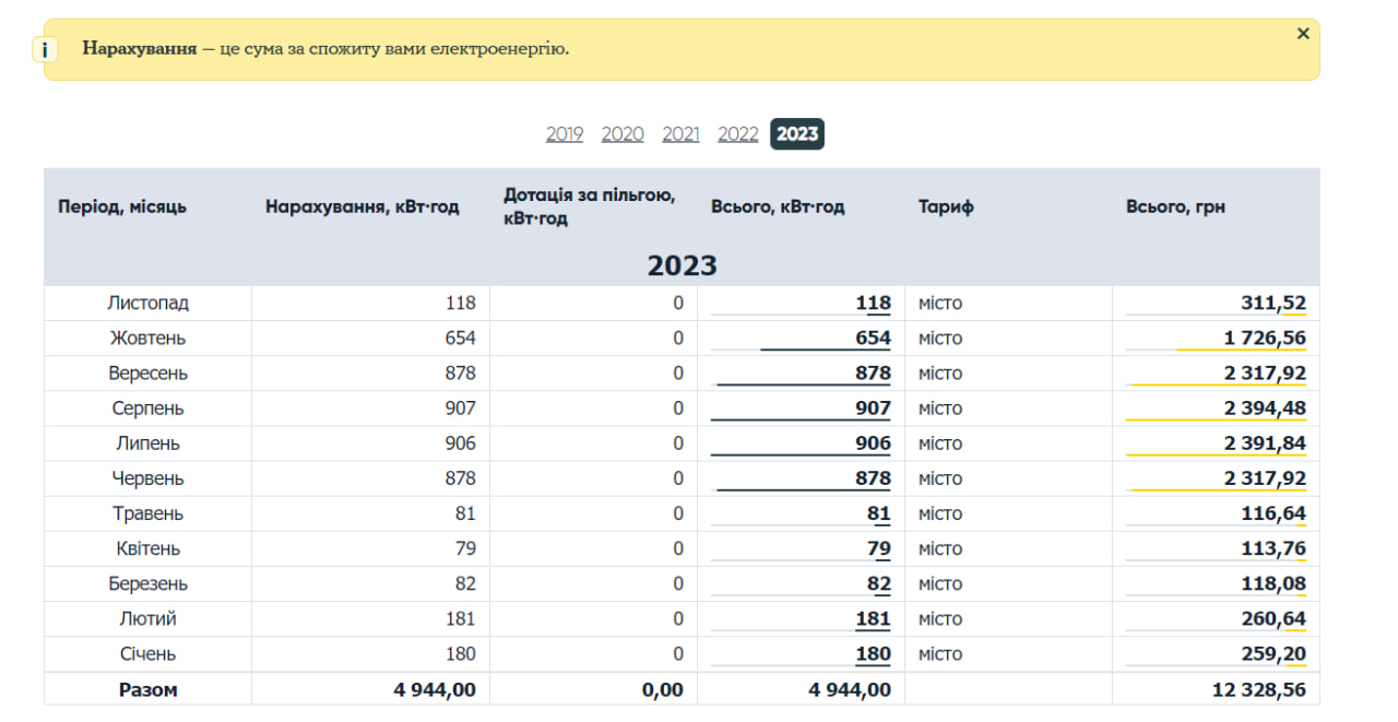

Така проблема.
Є квартира з квартирантами. Порядні, живуть давно, біткойни не майнять, електронагрівачів немає, є малий бойлер,який використовувався і раніше під час відключень. Сам по собі щиток у тамбурі на 2 квартири, з суідом ніколи проблем не було.
Але споживання електрики у червні (а також липень,серпень,вересень) зросло в рази.
Так, у середньому на місяць 120-180кВт, а з червня - 900 кВт, але з 15 жовтня до сьогодні - знову повертається на менше споживання.
Таким чином на сьогодні виникає якийсь дикий борг - більше 11 кГРН.
Чи можна якось це оскаржити? З'ясувати, куда та електрика уходила?
Взагалі,як таке могло статися?

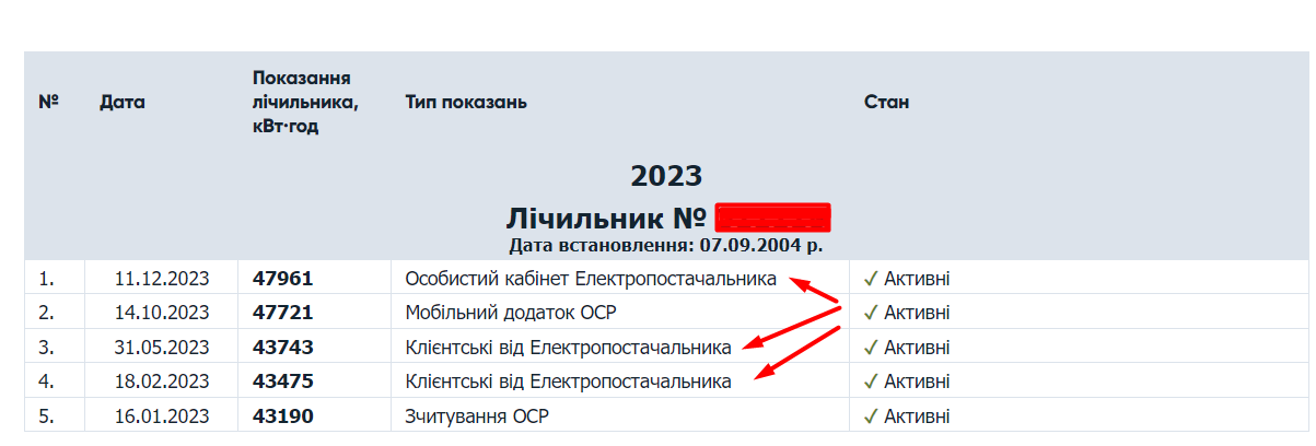

      12 декабря 2023 в 11:17 Гілками Прикріплені файли (0 завантажити)
А що з передаванням показань?
І що показує лічильник зараз?
Це,що стрілками - перевірив особисто.

ТруКиевлянин 12.12.2023 11:17 пишет:
з передачою показань біда
Що робити? - Зараз нічого.
Заплатити та надалі регулярно знімати покази.
Дивитись, як воно далі буде з споживанням
