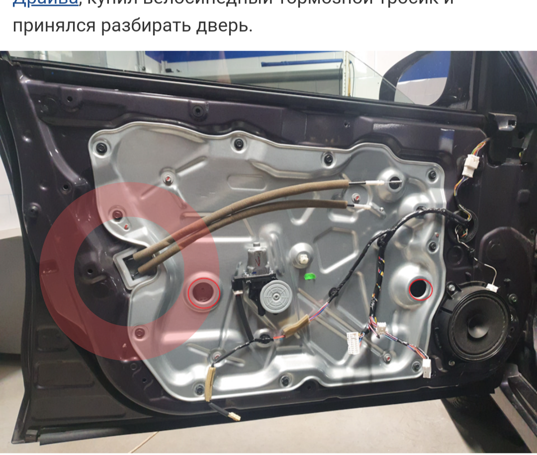

Из того что вижу по гуглу то печаль точка. Там не тяги а тросики. Язычок кстати тоже в пластике как и у меня тот что клинил, и что самое печальное - карта двери насколько я вижу частично зажата при закрытой двери, а ее цена ломать ее намекает только в самом крайнем случае тут таки не помогу
Пиптык болтается или приклиненый ? Если болтается то тросик выпал, и это ещё хоть что то сделать можно, а если заклинил.... И место установки у него действительно на гинеколога рассчитано (

Ось як виглядає це на фото
Це все добре,але в мене така конструкція,що навряд щось вийде.Ось як виглядає це на фото

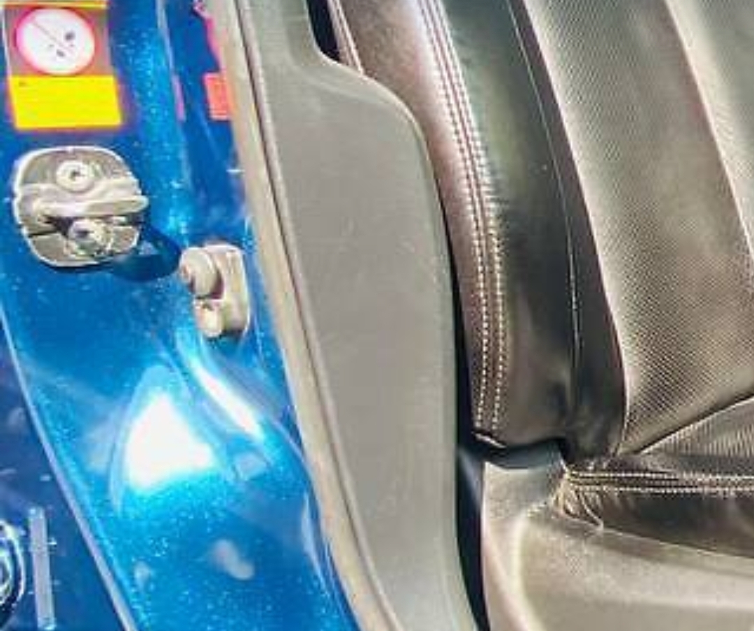

Там действительно до скобы не добраться никак. Попробуй наружную ручку приподнять и в щели вдшкой, ну или клацать цз до посинения пока не сработает ибо судя по фото там без членовредительских моментов открыть иначе его даже не знаю как

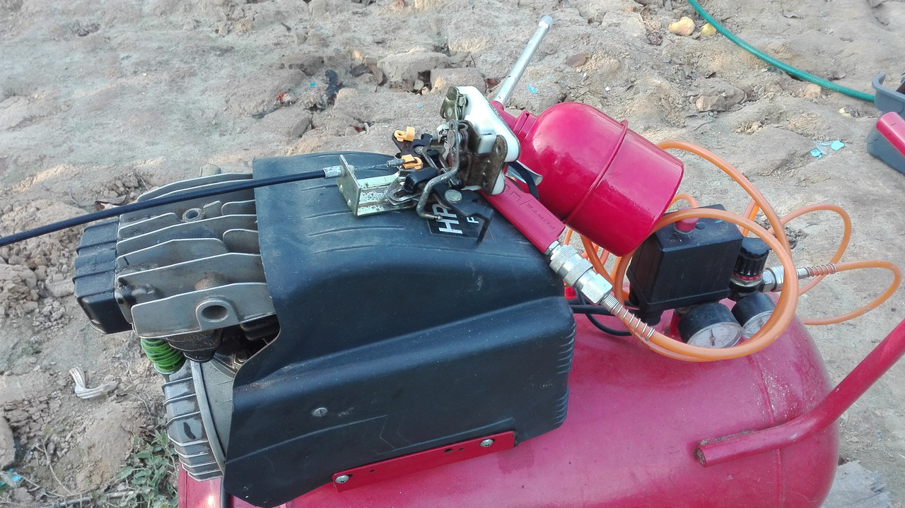

https://i.postimg.cc/HWczyZT7/IMG-20211031-151800.jpg
У всих доступ до замка не дуже, тому я брав компресор спецальну колбу під рідину, заливав туди керосин, на носик тоєї колби вдягав гибкий шланг і старався його направити на замок, таким чином поливав як міг. Десь після 1.5 літра керосина вилитого в середену двері, щось в ній клацнуло і вона відкрилась.
https://i.postimg.cc/YqJCSSbW/IMG-20211031-151742.jpg
Ця халепа в мене трапилась майже весною,а відкрив цю дверь осінню, тому на те що від тепла щось там запрацює я б сильно не розраховував
P.S. до речі, механізм замка внутріссалонна ручка відкриває через тросик, а наружна ручка через тягу
