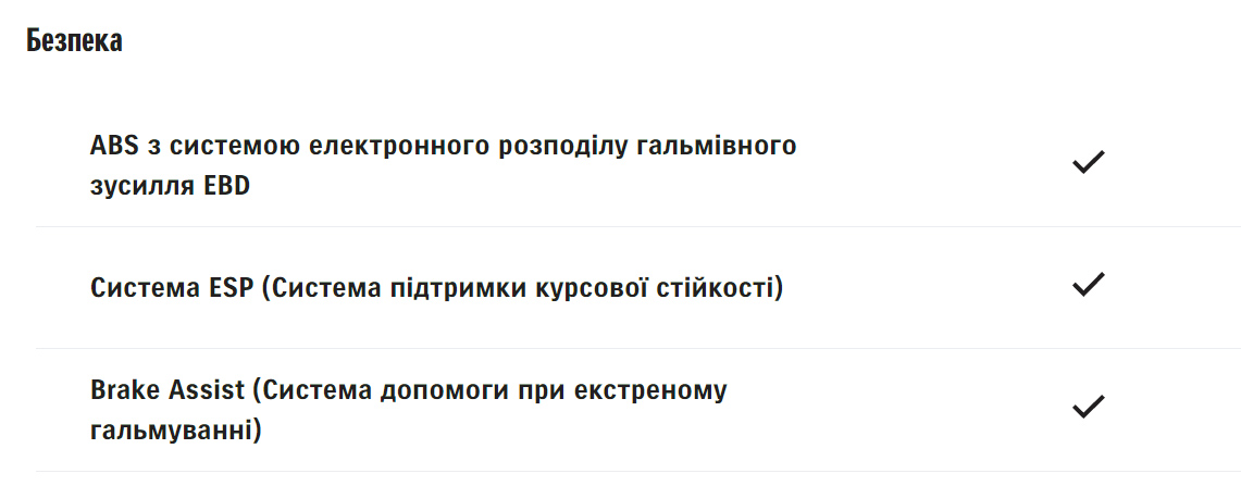

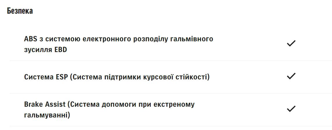

Re: ESP на барабанних тормозах. [Re: Leo]
      29 декабря 2023 в 21:06 Гілками Прикріплені файли (0 завантажити)
То є- чи ні ?!
на офсайті - є. Сузукі наче не китайська поробка на коліні, тому не бачу причин не довіряти інформаціїї від виробника.
п.с. та коли випаде сніжок - ви все таки спробуйте поїздити в стилі Коліна Мак Рея та й розкажете нам про враження
