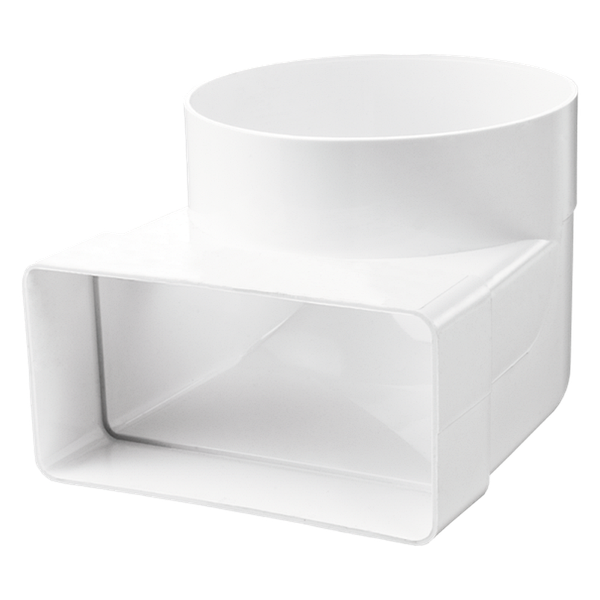

      9 января 2024 в 16:13 Гілками Прикріплені файли (0 завантажити)
Вредный Хряк 09.01.2024 14:59 пишет:
іще як варіант можна розглянути всеж-таки круглий отвір із вставленим в нього круглим же прохідним елементом, коронку 100+мм можна взяти напрокат. буде красиво-акуратно.
Пройти стіну круглою коронкою, але купити, вони не дорогі. Єдине прийдеться проходити і потім стамескою видобувати.
Вже із сторони кімнати поставити перехідник і опустити прямокутну трубу.
Це реально самий простий і безпечний метод.

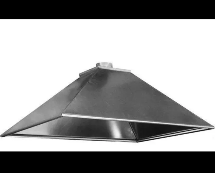

В тебе тепле повітря підіймається вверх саме, у тс потрібно примусово гнати вниз. Тому тільки вентилятор, єдине , з продуктивністю потрібно експериментувати.
Знову ж таки, три труби потрібно в одну і потім вентилятор.
Накшталт витяжки якоїсь широкої у формі купола, зверху ставити вентилятор, потім соту хрестовину і вести далі окремі канали у кімнати.
IesuiT *
42 года (17 лет за рулем), Киев
Сообщения: 30305
С нами с 24.10.2008
Re: Прокладка повітроводів [Re: juiT]
      9 января 2024 в 16:24 Гілками Прикріплені файли (0 завантажити)
Як приклад.
Зонт витяжний вентиляційний 800мм
Вентилятор, хрестовина.
Як приклад. Зонт витяжний вентиляційний 800ммВентилятор, хрестовина
