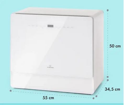

Знайшов slim версію. Все влазить, але по висоті ось від "дна" тумби до "дна" мийки 57 см. Шукаю як би вкластись в ті 7 см з сифоном і водовідведенням з мийки.
Змінено Slavik-d (11:09 30/01/2024)

Глибина цієї посудомийки - 34 см. Цей же розмір у кухонної столєшні буде десь 55 см. Якщо купити кухонну мийку, у якої зливний отвір не посередині, а відсунутий до дальньої стінки, то сифон цілком може поміститися між тиловою стінкою посудомийки, та стінкою самої кухні - там десь 20 см буде. І тоді висота сифона не матиме істотного значення, тільки доступ до нього для обслуговування буде ускладнений.

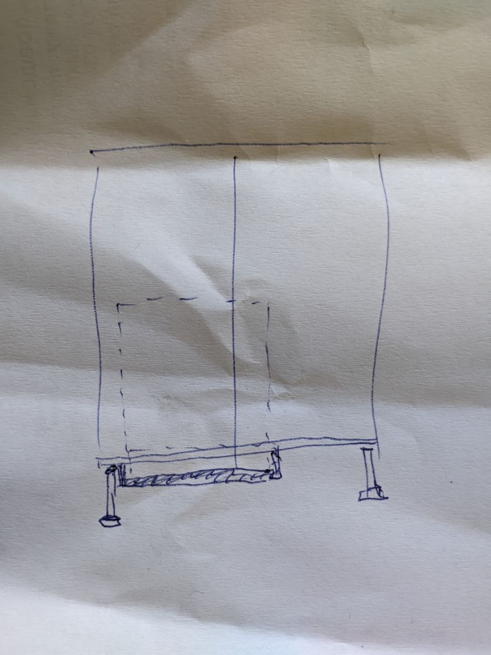

Re: Найплоскіший сифон для кухонної мийки [Re: Slavik-d]
      30 января 2024 в 14:01 Гілками Прикріплені файли (0 завантажити)
Slavik-d 30.01.2024 12:55 пишет:
harald67 30.01.2024 12:52 пишет:
Проблема у вже наявній та працюючій тумбі та раковині.
Коли гора не йде до Магомета... Якщо тумба класично стоїть на ніжках, то виграти декілька сантиметрів можна, випилявши вікно в її підлозі. Тоді посудомийка опуститься, що звільнить простір для мінімального нормального зливу.
Випиляти можна реноватором, по місцю. Нарити пару дощечок, з яких зробити бічні стінки, а випиляний фрагмент просто опустити.
Коли гора не йде до Магомета. Якщо тумба класично стоїть на ніжках, то виграти декілька сантиметрів можна, випилявши вікно в її підлозі

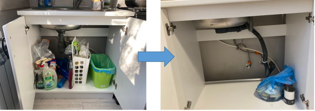

Re: Найплоскіший сифон для кухонної мийки [Re: sashkaa]
      1 февраля 2024 в 15:16 Гілками Прикріплені файли (0 завантажити)
Процес по троху йде. Ось так пероробив злив мийки. Докуплю ще перехідник для ПММ і можна встановлювати
