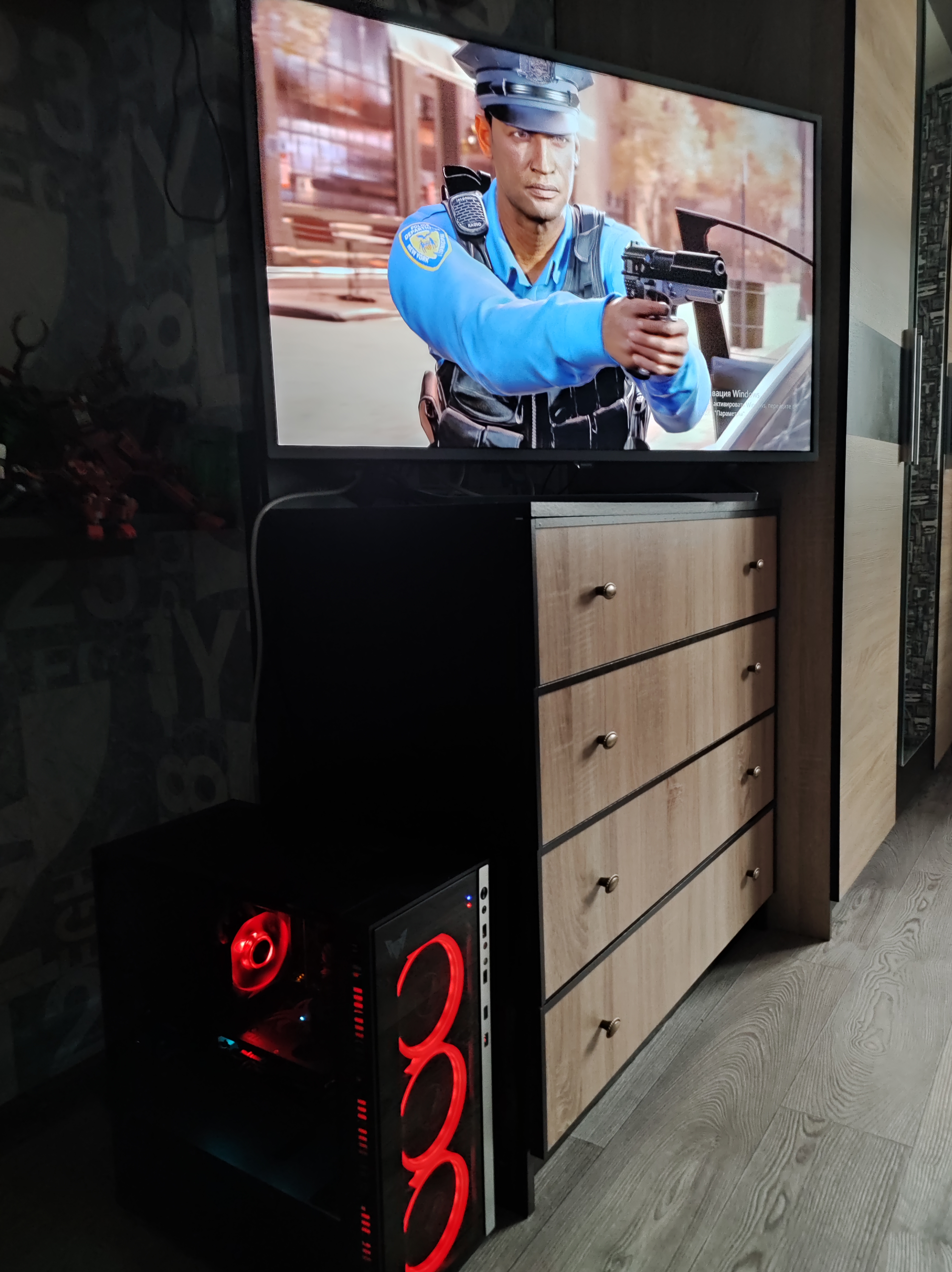

По третє, однозначно собирати самому, ми з малим обоє "0" зібрали за пів дня і самі встановили все ПО (вінду і т.д). Зараз це набагато простіше чим надцять років тому.
Такий ПК вийшов у нас (рік в роботі, супер,все літає) :
1. AMD Ryzen 5 3600 - 3700грн.
2. rx 6700xt power color hellhound - 12500грн.
3. Asus Prime B450M-K II . - 2700грн.
4. Transcend DDR4-3200, 16 Gb. - 1640грн.
5. Transcend MTE110S, 1TB. - 2480грн.
6.Корпус Crown Black (CMC-GS10RGB 600W )
- 2800грн.
7. кулер ID-Cooling SE-913-R. - 590грн.
8.Wi-Fi-адаптер USB 3.0 (1200Мбит/с) - 370грн.
9.KLIM Chroma Wireless Gaming Keyboard RGB
- 550грн.
10. Mouse Trust izza RGB wireless. - 300грн.
Всього: 27630 грн.
Рік тому була та сама історія і тема тут також є.По перше комп

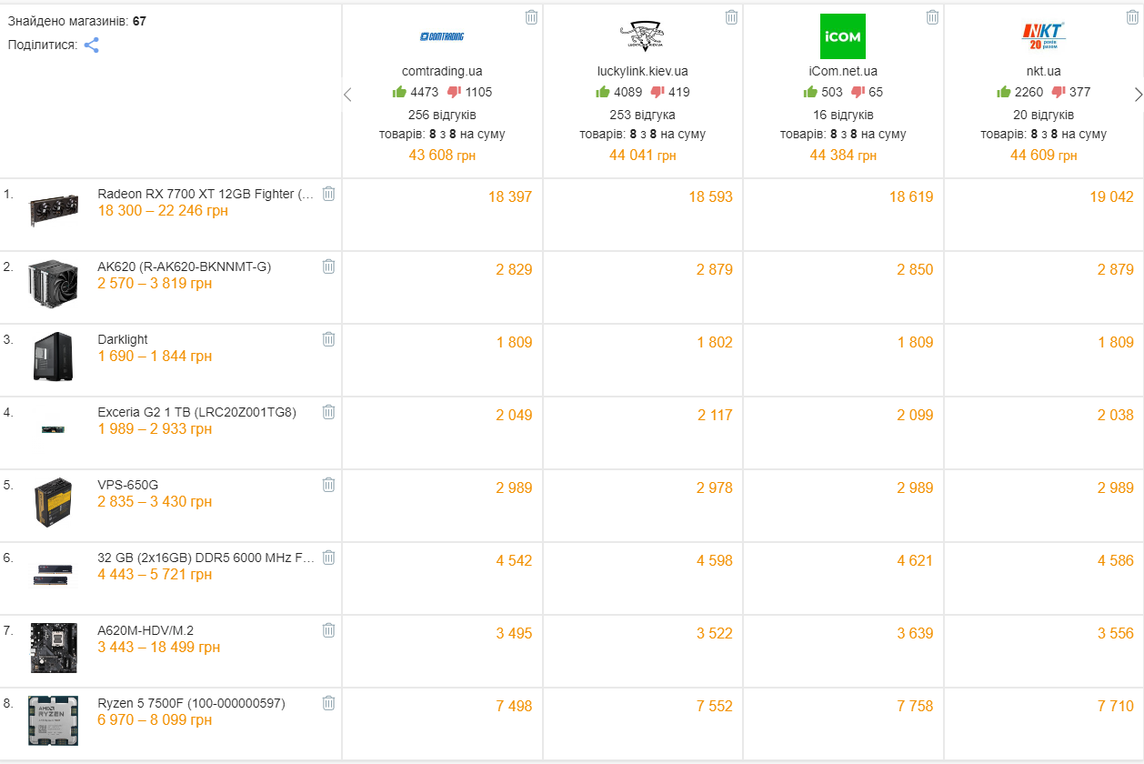

За минуту накидал приблизительный конфиг с 7700хт, которая будет существенно лучше, даже чем 4060Ti. Если чуть перебрать бюджет (48к), можно всунуть 7800хт - это будет вообще топ, даж в 4к можно будет играть со свистом.
После ПС4Про, такой "игровой" конфиг с картой за 5к  - это будет просто лютый даунгрейд. За минуту накидал   приблизительный конфиг  с 7700хт, которая будет существенно лучше, даже чем 4060Ti

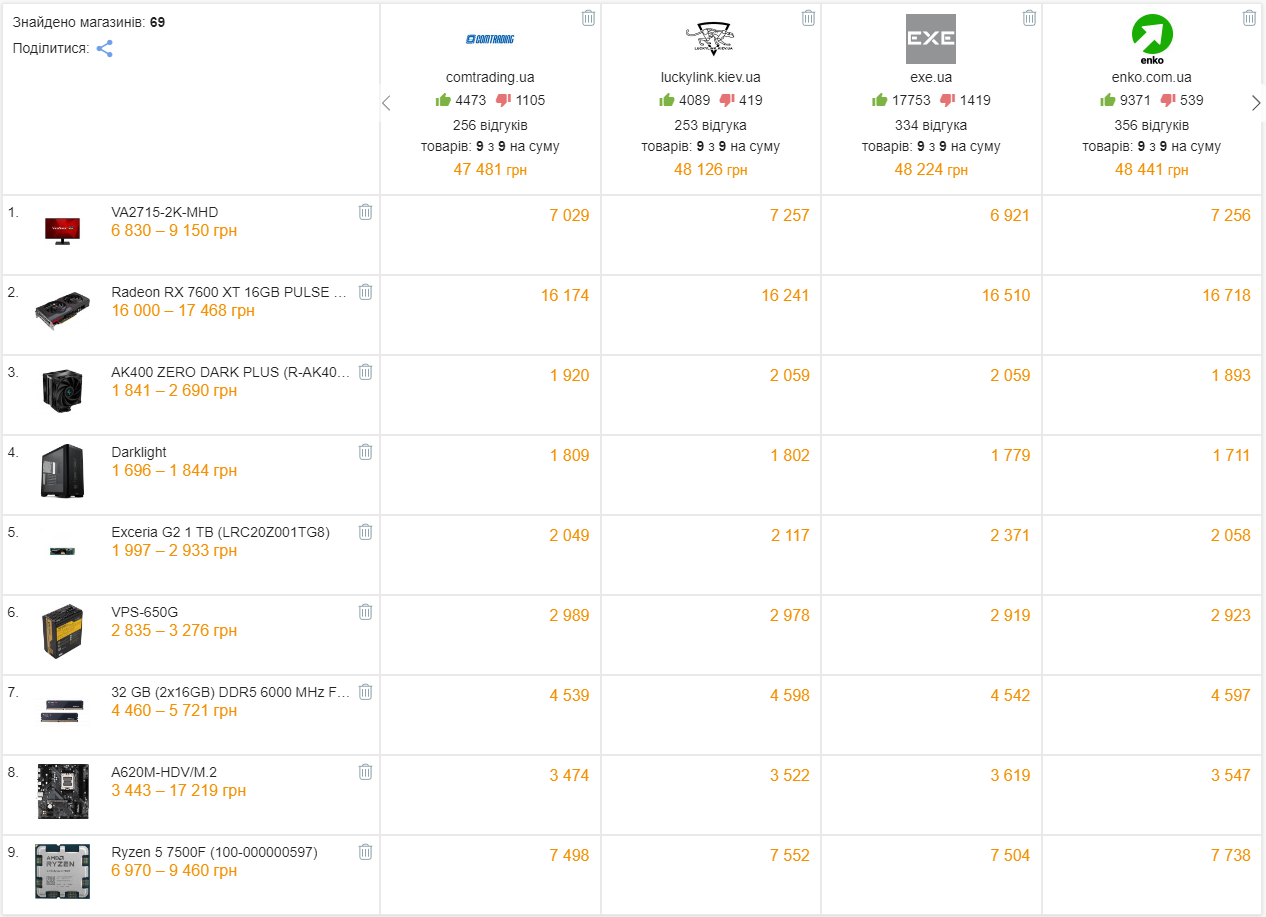

С самым дешевым 27" 2к моном как-то так, в 47 еле влезает. Лучше конечно добить до 50 и взять 7700хт. Больше тут кроить особо негде, а на памяти - бессмысленно, все равно придется докупать потом, а 4 плашки по 8 оно не потянет на 6000, потому надо сразу брать 2х16.

ИМХО. 7600XT поменять на 6700XT.
Плату на версию с +, процессор взять с бокосовым кулером в MPK версии. Как раз все влезет в 45. Кулер потом поменять можно.
