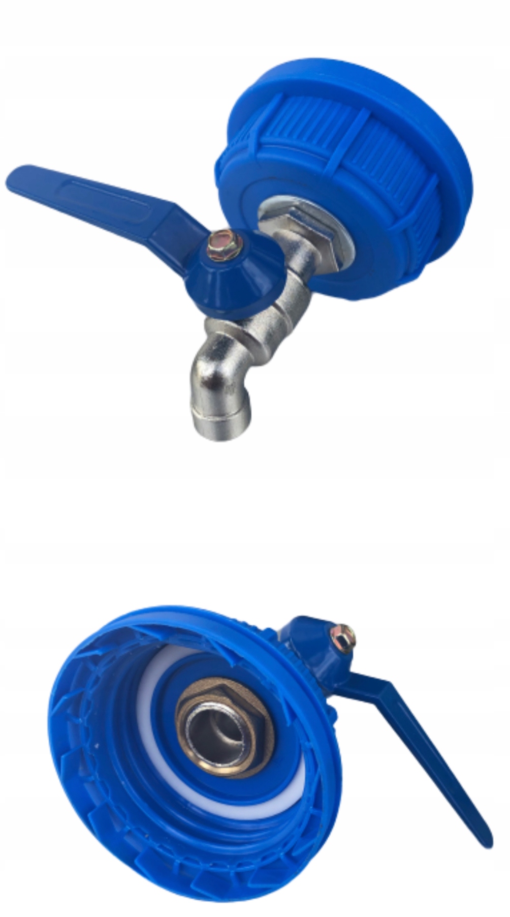

Я тогда не совсем понимаю, зачем этот колхоз с бутылками и канистрами для слива, если есть дачный умывальник? Помпа на бутылку не сможет поднять воду на 2 метра вверх, чтобы под ней мыться, а руки мыть за 300 грн - какой смысл при наличии дачного умывальника опять же?
Дешево, без работы руками и чтоб впечатлило при этом - не получится.
Можно на крышку канистры прикрутить кран, канистру на край мойки и вперед мыть руки и посуду. Даже готовые продаются.
Я тогда не совсем понимаю, зачем этот колхоз с бутылками и канистрами для слива, если есть дачный умывальник. Помпа на бутылку не сможет поднять воду на 2 метра вверх, чтобы под ней мыться, а руки мыть за 300 грн - какой смысл при наличии дачного умывальника опять же

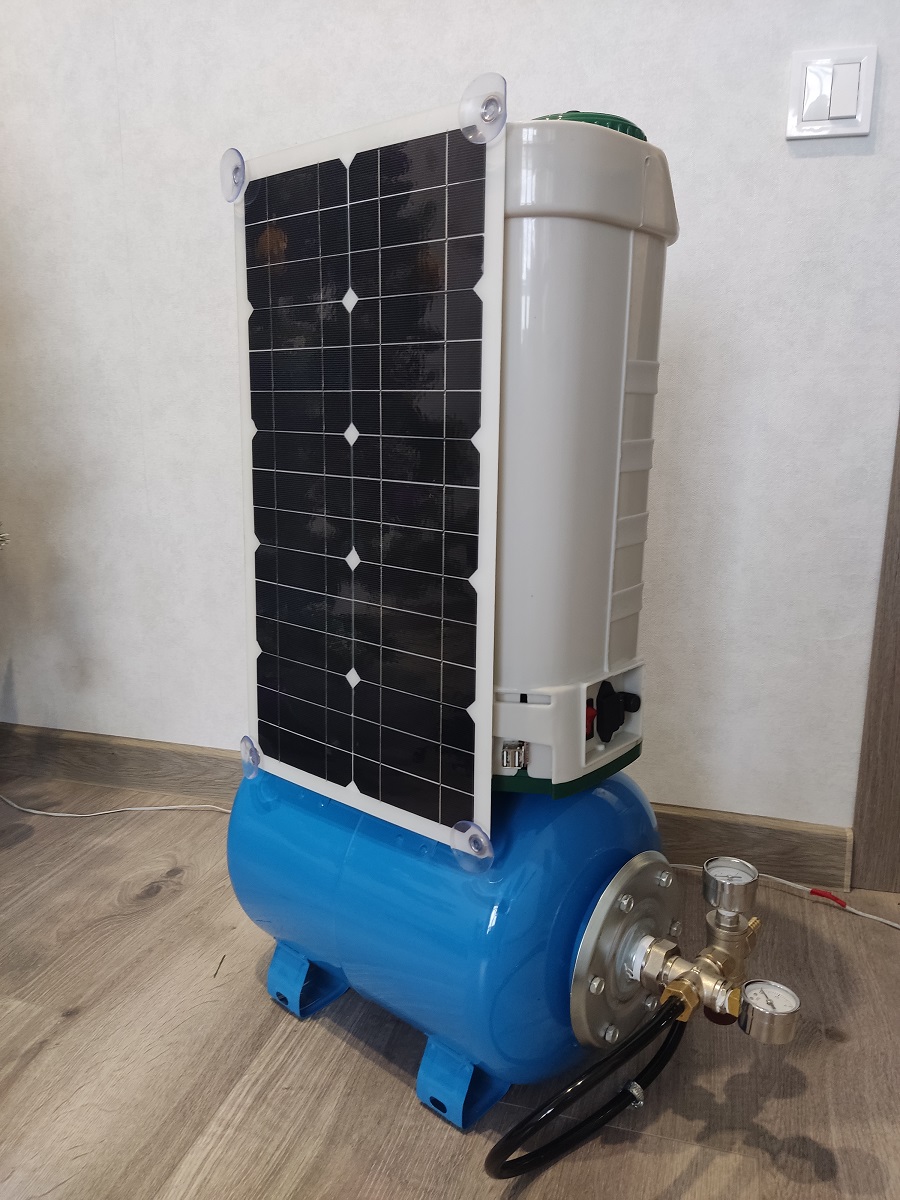

      28 мая 2024 в 00:07 Гілками Прикріплені файли (0 завантажити)
В мене є аж 3 випробуваних особисто рішень цього питання. від 1400 до 12000грн.
Перше швидке дієве та дуже бюджетне рішення яке я винайшов у жовтні 2022р це садовий акумуляторний оприскувач із Леруа Мерлен за 1400грн.
якщо ми на нього уважно подивимося, то побачимо повербанк для води на 17л, ДБЖ для роутера(прикрутити 1 провод), та зарядку ЮСБ(прикрутити автомобільну), можна ще додати сонячну панельку та гідробак для комфорту. Я навіть йому назву придумав після модернізації та лишив на згадку прототип

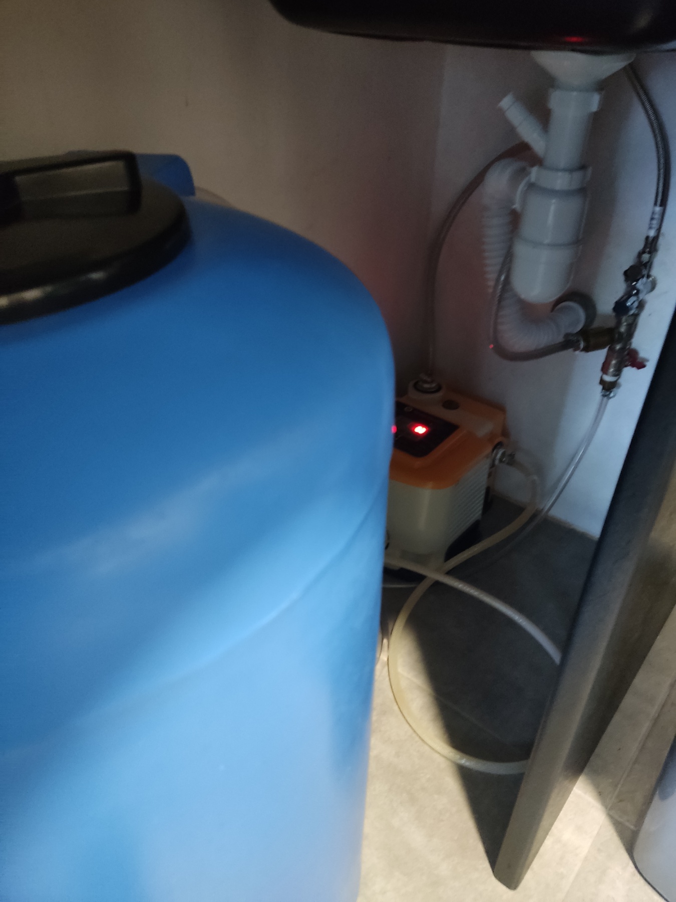

Re: Водопостачання квартири в блекаут [Re: Караванщик]
      28 мая 2024 в 00:18 Гілками Прикріплені файли (0 завантажити)
Друге рішення таке, якщо в хаті є ДБЖ, то те чим я зараз задоволений:
1. бочка
2. насосна станція інверторна
має дуже зручні налаштування, компактна, тиха, не потребує гідробаку!, та допомогає економити воду.
недолік - ціна
отримуємо комфорт обмежений тільки ємністю бойлера та бочки з водою.
