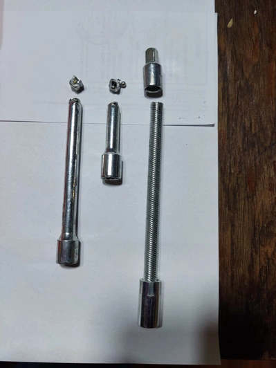

      29 мая 2024 в 23:07 Гілками
Маленький,з торцевими головками і бітами на викрутку.
В інтернеті вони майже всі однакові по вмісту, різниця в кольорі і цінам - від 250 до 800 грн.
На олх самі дешеві пропозиції і наче продавці не "одноднєвки".
Використовуватись буде дуже рідко, тому переплачувати нема резону, та і змоги, але на одноразовий теж не хочеться потрапити.
Хто має практичний досвід?

Для "рідко десь вдома" і одноразового з головою вистачить, вони ж не в прямому сенсі одноразові, зіпсуватись шось може якшо крутити шось типу сильно закисле, а це не така часта задача, ну і в крайньому разі як злижеться біта, то можна і нову купити окремо. У мене такий інтертул, і ще кілька подібних, в тому числі найдешевших, - губляться з нього частини значно раніше ніж псуються

ssb 29.05.2024 23:11 пишет:
Ну як сказати - оно людина пише, що при першому використанні отаке

hugo-smk 29.05.2024 23:13 пишет:
Ну в розрив гнучкого подовжувача ще якось легко повірити, а що там треба було крутити, щоб зламались звичайні... хз
Ось такий набір я б назвав найкращим з дешевих для дому, але є одне прям неприємне але - хоча він типу викруточний, зі звичайними бітами, але ручки викруткової туди не поклали

ssb 29.05.2024 23:18 пишет:
Просто на ОЛХ під таким брендом, як на розетці продає сторонній продавець і звідти фотовідгук, набір коштує 250 грн. Тому може і якість відповідна
Набір наче хороший, але без викрутки сенсу в такій кількості біт нема. Та і об'єктивно -90% з них навряд хто в побуті використовує.
