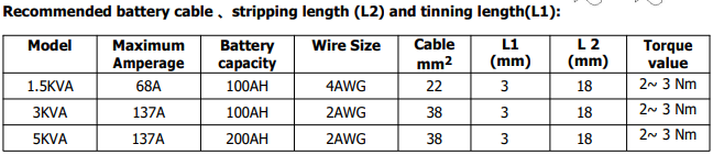

Re: Подскажите по инвертору [Re: kkk_GAZ240]
      30 июня 2024 в 10:35 Гілками Прикріплені файли (0 завантажити)
kkk_GAZ240 30.06.2024 08:33 пишет:
alexa11 29.06.2024 23:35 пишет:
дивно. інвертор на 3квт. , це від батареї мінімум 125а. , з втратами усі 140а.
В том самом твоем видео рассказано и про провода.
125 єто будет в максимуме. У меня нагрузка ВЕЧЕРОМ была 25%. А 16мм2 это 128а робочая нагрузка и 160-200 пиковая.
Вопрос не рабочей нагрузке, а в том, что у 16мм2 большое сопротивление особенно на такой длине, особенно на клеммах и в месте обжима клемм. Провод то не сгорит, но у тебя лишняя энергия тратится на нагрев провода просто-напросто.
У меня 3кВт инвертор подключен метровыми проводами 50мм2, у них по толстенным клеммам 1,3мОм сопротивление, а у тебя там явно десятки миллиом в лучшем случае, это при при токах 100А несколько ватт на проводах остается. Поменяй на 35 квадратов.
Вот, кстати табличка из инструкции на ЕАсаны эти.

Re: Подскажите по инвертору [Re: GreenMile]
      30 июня 2024 в 10:57 Гілками Прикріплені файли (0 завантажити)
GreenMile 30.06.2024 10:35 пишет:
Куда я засуну эти 35 квадратов? К меня и 25 не влезет нормально
Куда я засуну эти 35 квадратов. К меня и 25 не влезет нормально

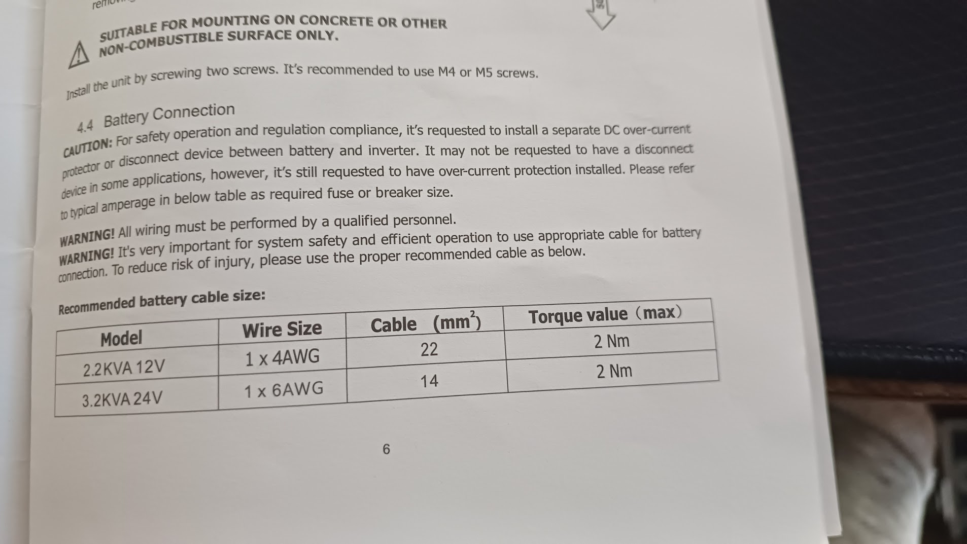

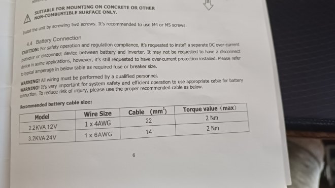

      30 июня 2024 в 10:58 Гілками Прикріплені файли (0 завантажити)
вот инструкция.
У меня 24 вольта!
вот инструкция.У меня 24 вольта

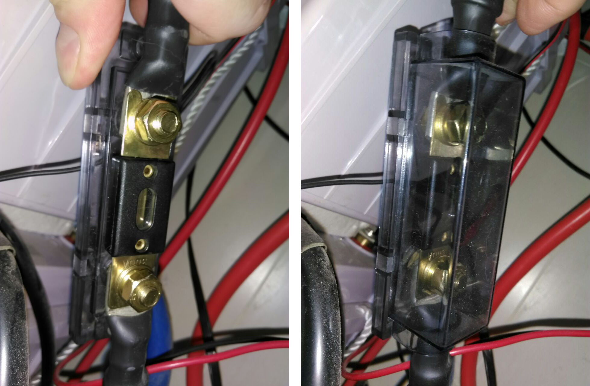

      30 июня 2024 в 11:19 Гілками Прикріплені файли (0 завантажити)
kkk_GAZ240 30.06.2024 10:58 пишет:
вот инструкция.
У меня 24 вольта!
Ну ладно. Все рано длину я бы сократил.
Лучше предохранитель подскажите
Да шо предохранитель, у меня типа ANL. На алике еще покупал многоразовые в виде пакетников, но не поставил, т.к. они под клеммы М8 маловаты.
