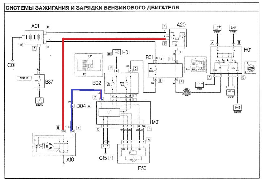

      3 августа 2024 в 15:13 Гілками Прикріплені файли (0 завантажити)
kkk_GAZ240 03.08.2024 12:42 пишет:
Djohny 03.08.2024 12:38 пишет:
Загадка в тому що ДО зарядка працювала. Тобто було все норм, міняли підкапотку на двигун та лямбду, після цього спочатку обірваний на лампочку а потім помітив що нема зарядки. Співпадіння та капець саме генератору?
Так обірваний дріт і спровокував вихід генератора з ладу
Дріт контрольки?
Ти схему дивився? З такою логікою перегорівший стоп провокує клин двигуна.
Хотів врємянку для перевірки кинути з + болта генератора прямо на клему так дощ падлюка пішов. На естакаді вже не зробиш а їхати на Жуляни на підйомник трохи ліньки сьогодні вже. Зверху відкинув тимчасово клему Д, лампа горить, як тільки на неї дав + лампа згасла тобто на клему Д + виходить. Більш детальної схеми нема але судячі з цього фрагменту + там не з'явиться доки з генератора не піде напруга бо Д йде з + щітки а + туди потрапляє з Б або з акумулятора або з моста.
Дріт контрольки. Ти схему дивився

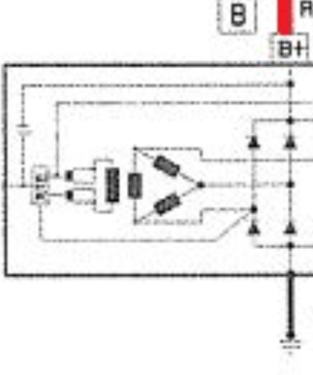

Легко. При обріве коротнуло или еще чтото. Виникає надмірне збудження - пробой токоз'омноого кільця на роторі і досвідос щітки, а в сучасних генах вони одразу з РР.
Я в себе раз на рік практично знімав гену та на поділ возив щоб відремонтували.
Останній раз в марті 22-го. Мені найближче було в Черкаси, так щітки навіть там знайшли - від японської електоркари виявилось підходить.
В схему можеш не дивитися - вона схематична.
Знімати та везти на стенд гену все одно прийдеться.
