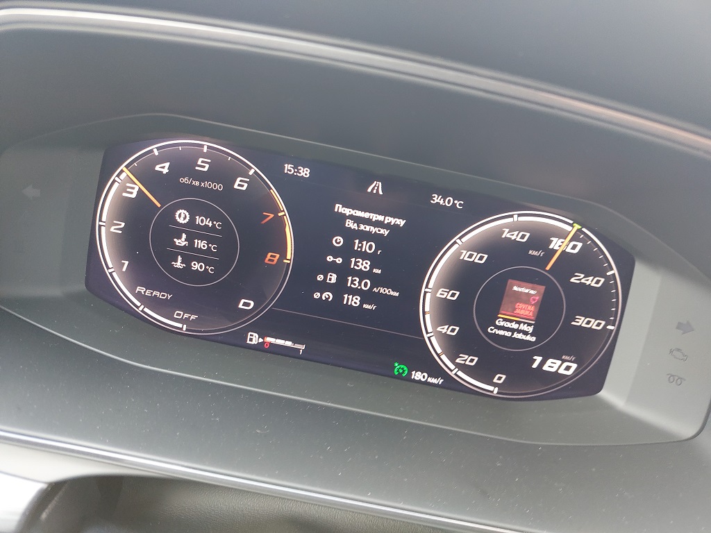

      20 сентября 2024 в 15:09 Гілками Прикріплені файли (0 завантажити)
R.Karp 20.09.2024 13:37 пишет:
Якщо по місту катати, що може і не варто ставити.
якраз по трасі в спеку температура норм так росте
Зверни увагу, олива 116 градусів, і це без сітки.
якраз по трасі в спеку температура норм так ростеЗверни увагу, олива 116 градусів, і це без сітки.

Sashok_Accent 20.09.2024 15:09 пишет:
Прикольно.
А температуру антифрізу теж показує з точністю такою? ну типу 87-93-96...?
Чи зазвичай стоїть "90" як на аналоговому?
34С за бортом і 180 км/г. Звісно зростатиме. Але ж з такими швидкостями не багато хто їздить
