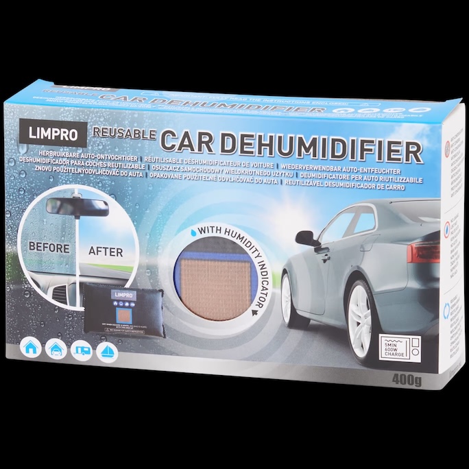

      29 ноября 2024 в 02:31 Гілками
По такій погоді швидко потіють вікна.
Кондік помогає,але частково.
Враховуючи блекаути-хочеться мати гарний огляд на всі 360
Гугл видав отаке - гроші на вітер, чи можна спробувати?

Конкретно цей бренд не використував, для розваг колись проскакували інші такого плану. Результат - ніякий. Моя думка, що кондішен по своїй природі осушує в десяток разів швидше і ефективніше. Може він у тебе вже втомився і треба заправити фреоном?

      29 ноября 2024 в 10:02 Гілками Прикріплені файли (0 завантажити)
hugo-smk 29.11.2024 02:31 пишет:
В мене троші інше. Ефективне чи ні - важко відповісти. Мабуть трішки допомога від нього є. Але кондиціонер краще суше то сто відстотків.
Поклав ще парочку таких в шкафи. Одна вже побіліла. Сьогодні просушу в микрохвильової.

треба не осушувач шукати, а шукати в чому проблема що вікна не розпотівають.
Бо в справній машині цього не буде.

Скоріше за все в тебе:
1) давно не мінявся салонний фільтр.
2) Не дозаправлений кондиціонер.
3) Трабла із заслінкою забору повітря вулиця/авто.
ПС. В таку погоду ще жодного разу не вмикав кондиціонер, бо розпотіває і так.

ПС. В понеділок їхали, зупинились на заправці, поки попили кави, трохи намокди, сіли в авто, я обмив лобове дешмановським омивачем, включивши забор повітря зсередини, за хвилину все запотіло, вимкнув забір з середини, увімкнув з вулиці, за хвилину розпотіло лобове і половина бокових, поїхали, хвилин через 10, всі вікна були прозорі. Кондиціонер не вмикав.

бачив відео, де компанія возить авто з кореї. ставлять в салон осушувачі вологопоглиначі. реально води збирають.
(якщо відео запуститься з початку, то перемотайте на 21 хвилину)
http://youtu.be/1hsf6IpXx5k?t=1262

Якщо вже сильно хочеться якийсь такий осушувач, то шкарпетка з котячим силікагелевим наповнювачем - те саме. Але таки дійсно, якщо вікна прям не розпотівають, то поміняти фільтр салону і перевірити кондиціонер
