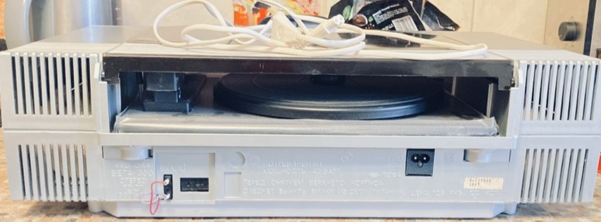

      21 января 2025 в 23:59 Гілками Прикріплені файли (0 завантажити)
kkk_GAZ240 21.01.2025 23:52 пишет:
Ford-Noks 21.01.2025 23:44 пишет:
є повністю комплектна справна Вега-300, але те, що звучить з її вбудованих динамиків - якийсь рідкісний жах! ніяких виходів вона не має, навіть того розповсюдженого тоді "п'ятачка". чи можливо кудись там внутрі причипитись до якихось контактів, щоб вивести назовні два кабеля зі штекерами RCA лівим та правим, щоб їх можна було встромити в активну акустику, цікаво, як "заспіває" активна акустика 2.1 від цього дива радянської інженерії
розкрутити Вегу, думаю, що зможу, хоча там теж деякий ребус, паяти вмію, кабелі зі штекерами для цього експеримента є, схема радіоли теж (як до будь-якої радянської електроніки у коробці додавалась й схема), але ж я у тих схемах ніфіга не розуміюсь, якось не навчений, у будинок піонерів у кружок юних радіолюбітелів не ходив.
хто розуміється, реально замутити такий експеримент, і чи критично потрібна участь досвідченого "електроніка"?
Ти на приколі? Там робити нема чого. ДИН-5 використовується і продається і сьогодні. Коштують копійки.
Розпайка ко контактам та каналам в гуглі будь які варіанти.
Я за півгодини собі напаяв шнурів будь яких за півгодини штук 10.
Можна просто припаятися просто до гнізда зі зворотньої сторони обрізаним RCA
мабуть на приколі
а немає там дін-5! тільки антенне гніздо, якийсь запобіжник та штекер живлення!
я би не питав, а вже напаяв, якщо би знав, куди лізти.
мабуть на приколі  а немає там дін-5. тільки антенне гніздо, якийсь запобіжник та штекер живлення

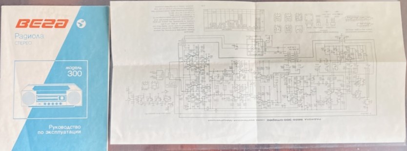

      22 января 2025 в 00:08 Гілками Прикріплені файли (0 завантажити)
kkk_GAZ240 22.01.2025 00:02 пишет:
стучи в вайбер - там схема проста, я тобі на скрінах намалюю
ок. дякую! от тільки, номера твого не маю, можливо, колись був, але у книзі не знайшов, багато мобілок змінилось з часом. кинь у приватні. чи мій О5ОЗ5І84І9
схема у наявності
ок. дякую
Змінено Ford-Noks (00:12 22/01/2025)
