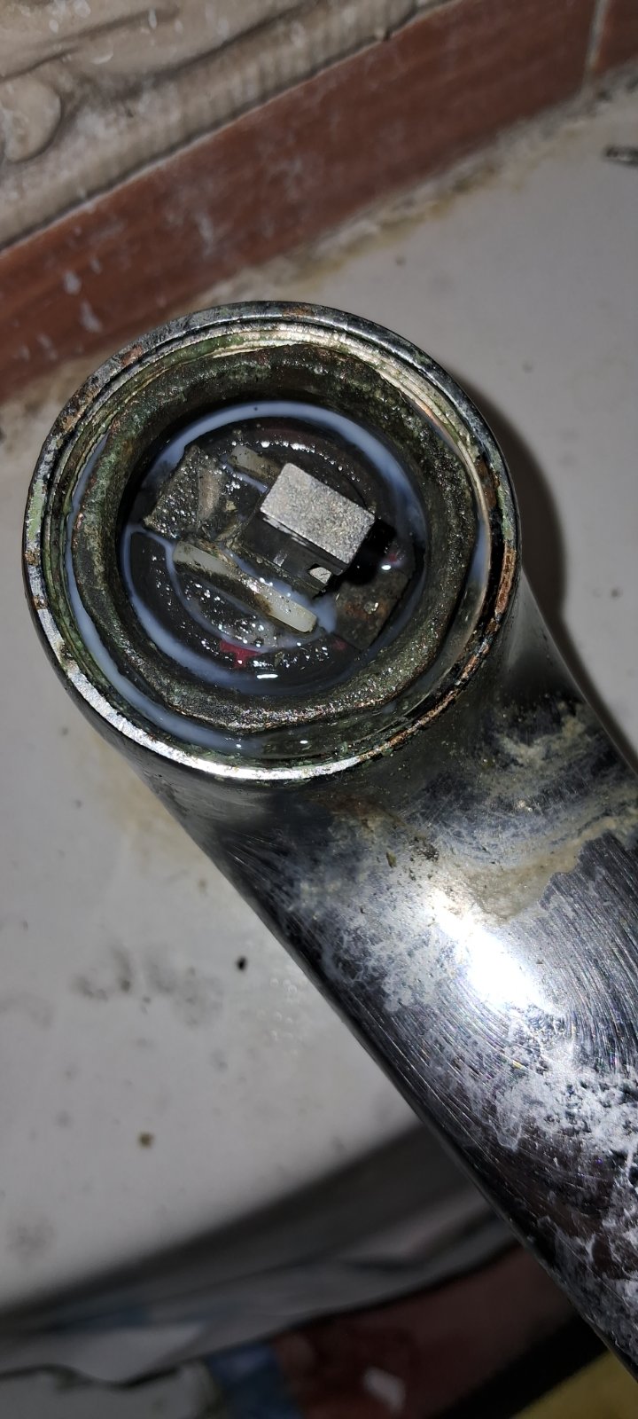

Кстати, решил прочистить картридж в vidima и столкнулся с радостью, контргайка со смесителе почти западлицо, выступает на 0.5 мм, торцевой ключ ее не захватывет))) как открутить ума не приложу, чат джпт написал в севис/сад))?
Ссылку на ответ дали выше в этой теме Еще есть плоские ключи типа как "семейка" для велосипеда, она в теории может захватить.
Из подручных средств - мощный разводной ключ торцом поставить, там места для захвата торцами губок должно хватить, проворачивать отверткой продетой через губки или кольцо на ручке.

Да купил торцевой ступичный 36, он с одной стороны за один угол хватает, а с другой-гайка более утопленная, начинаешь крутить, просто поднимается и все)) разводной также не подходит, а лезть зубилом с молотком страшно сам смеситель повредить.

alexkit 12.02.2025 20:12 пишет:
это кран на воду?
бо по фото складывается ощущение, что там мазут течет
по факту попробовать принести кран на базар в ларьки, где торгуют кранами и оказывают услугу по замене. там могут быть нужные ключи.
орас мне предлагали разобрать (дарницкий рынок), не устроила цена картриджа
