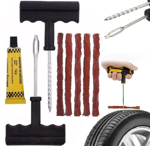

Раніше з таким не стикався а тут в машині замість докаткі лежить шось таке як на фото (машина не нова і той набор теж вже явно просрочений). Хтось таким користувався ? На скільки в "польових умовах" це працює ? Варто шукати новий чи шукати стару добру докатку (для якої там доречі нема місця) ?
Дякую
Вітаю паньства .Раніше з таким не стикався а тут в машині замість докаткі лежить шось таке як на фото (машина не нова і той набор теж вже явно просрочений)

працює але не завжди зручно користуватись, в дощ чи сніг таке собі.. тому я за докатку/або запаску..

Все три в машині - і запаска, і такий ремкомплект як на фото, і балончик із рідиною для задування в золотник. Колись щось стане в нагоді мені або комусь на дорозі поможе

В польових умовах саме те. Не раз виручало, головне мати компресор в машині.

Нормальний набір (якщо клей на засох ще) - не одноразово користувався та їздив до викиду колес (а не до найближчого шиномонтажу як пишуть в інструкції ) тільки 1 раз десь через 3 сезона став трохи травити по цьому джгуту і то не критично раз в тиждень на заправці піддути) Є ще такі
теж пробував, теж працюють - але йому потрібен клей(без клею не тримав) хоча в комплекті і не іде.
P.S. До докатки ще треба домкрат і балонник, а це все місце.

такого роду набори давно катаю. навіть без клею і дуже старі шнури нормально тримають. навіть після виковирювання болта М8 зміг два шнури запхати і доїхати до ремонту. там де одного шнура вистачає - неодноразово докатував колеса до повного вичерпання протектора з такими шнурками.
до такого набору потрібен компресор, що має продуктивність відповідно розміру колеса (щоб підкачувати не півгодини з перервами).
комусь легше замінити колесо, але якось іноді через дрібницю вивантажувати багажник бажання нема (запаска зовні, але доступ до лебідки з середин багажного відділення).
шнурки можна окремо докупати більше якісні, як і клей раз на рік (якщо є реальна потреба), хоча і тих що на фото фактично вистачає.

І як довго воно застиває, скіки тре чекати після такого ремонту ?

не треба чекати. треба підкачати колесо до нормально тиску (це все теж якісь час займає) і можна їхати.

у мене є і набір шнурків, і повнорозмірна запаска завжди з собою, тож що краще скажу впевнено - краще набір шнурків і компресор але якщо є запаска, то позбавлятися не варто. шнур легко ставиться в переднє колесо (бо можна виставити положення для комфортної роботи), не так комфортно в задне, але точно легше маніпуляцій з заміною колеса.

Ибо те наборы, х..я полная когда в ямке делает дырочку - рука пролезет.
