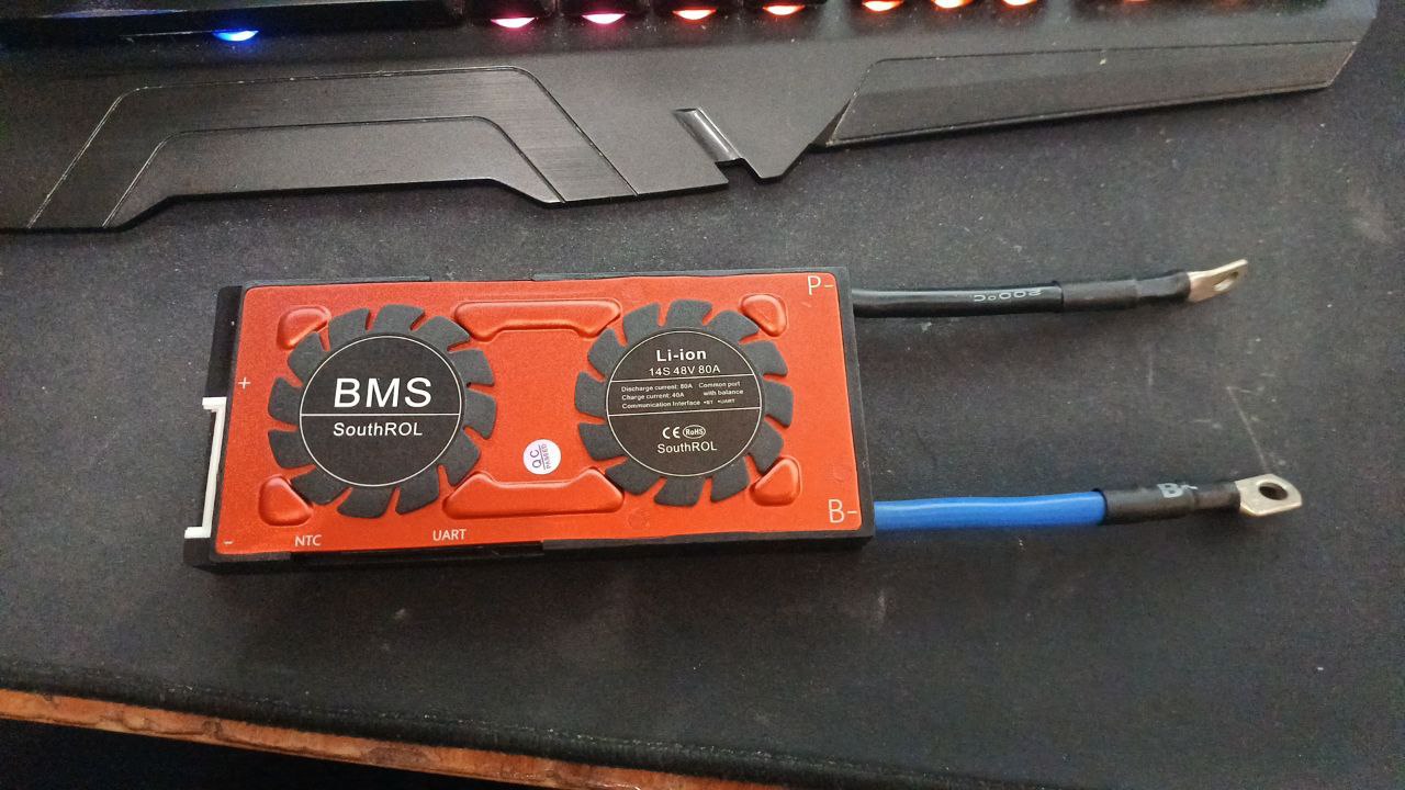

Був в мене тут гешефт від камрада. Віддав він мені систему на 48В, а моя на 24 поїхала на майстерню. На 12 чекає поки авто пригонять, бо там теба допомогти буде з монтажом.
Разом там була купа всякого. З того що залишилося в мене - інвертор та дві Лі-Іон батареї 48в.
Одна 55А/г на 21700 з клоном дали бмс ( на фото), друга 65А/г на 18650 з оригнальною далі.
Стоять паралельно. Почали дані по СОЦу дивно скакати. При тому на клоні зовсім неадекватні цифри були. СОЦ взагалі повільно падав при сталій напрузі. Добре, знав по черзі батареї, розібрався з програмуванням та нагальними питаннями ( Дякуючи Олександрам BootUse & Velauto).
Розрядив, зарядив. Трохи підняв напругу на інверторі, бо занизька стояла ( практично як на ліфе).
Батареї добило в 100% і тут сталося наступне...
МОжна поздоровити - перша здаеться спалена БМСка.
Спочатку відпрацювала як треба, ругнулась на овервольтаж та вимкнула зарядку ( ну то я з напругами трохи грався щоб повністю добити ємність (самі батареї добрали та без помітного дизбалансу). Не ідеально, но десь мін/макс приблизно 0.03-0.035вольта.
Дивлюсь на моніторі (сенсорні єкранчикизамість блютуз таблеток) зарядка вимкнена. Ну ок - треба підключити таблетку та перезапустити БМСку - вчора раз 5 так робив.
Підключаю - нема конекта. Беру від іншої батареї - нема конекта.
Знов монітор підключаю - наче показує ( батарея відключена від інвертора), але вже і розряд заборонила собі.
Добре... як раз почали волати "тебе довго ще чекати обідати". Залишив на півгодинки.
Повертаюсь - на моніторі напруга 0, емність і все інше 0. Тобто нічого не бачить. Снов чіпляю то таблетку, то монітор - ніх нема.
Несу на гору в майстерню - взагалі і монітор нічого не показує, навіть не світиться.
на батареї - 57, на виході бмс - 49
пусте навантаження 5.2
На роз'жмі валансира все ок по банках. Наче правду показує.
таблеки та монітори справні - перевірив на другій батареї
я так розумію БМСку можна викинути? Вона не розбирається, тільки кришки зняв, транзистори наче не пробиті(візуально), а більше нічого не видно - дали цільний пластиковий корпус.

Окремо питання що в голові крутяться
1. варто колупати БМСку чи відрізати дроти на перемички і викинути?
2. Олександр пропонує ставити JK BMS, або JBD, але вони переважно для ліфе і дорожчі.
3. все таки думаю ставити Дали тільки оригінал, щоб не переробляти підєднання та розміщення в корпусі.
4. з часом планую ці батареї переродити на якісь інші, а собі все-ж таки купити або лифе заводської зборки, наприклад як в мене і була KIJO (48/100 зараз 24000 в Києві), або гелєвий свинцевий 4х12 поставити. Все таки літій з його обслуговуванням не дешевше якщо брати загальні витрати та оцінити час по колупанню та оцінити простой батареї зараз поки зараз розрулюю ситуацію. Благо нема відключень

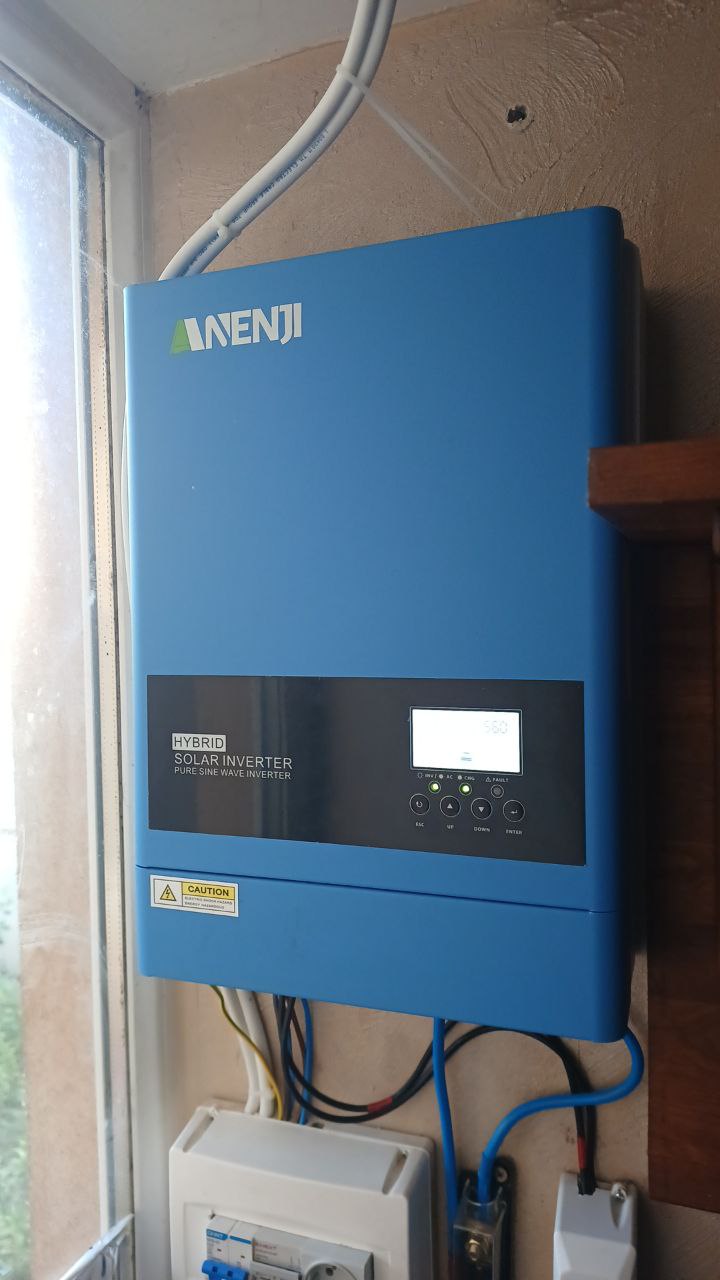

Чомусь він заряджає батарею не до напруги встановленій у програмі макс вольт, а до параметра флоат. Чому так?
Інвертер такий (на фото)

kkk_GAZ240 19.08.2025 12:46 пишет:
насправді до макс а потім спускає до флоат

WarFox 19.08.2025 17:04 пишет:
ХЗ сидів дивився - максимум не набирало. Треба ще помоніторити

kkk_GAZ240 19.08.2025 17:58 пишет:
Щось дивно себе веде. Знов БМСка вимкнула заряд по оверпаверу і батарея знов на 100%. Спробую знизити всі параметри та ще подивитись.
Мабуть ти правий, просто в мене дельта дуже велика стояла або дивився ввечері коли від сонця вже віддача слабенька.
Так, трохи понизив напруги, батарея скинула 1-2 десятки і знов відновила дозвіл на заряд, автоматично.
Я не здивований що треба трохи підбирати значення напруг в +/- одну-дві десятки.
Я знаю що всі ці вбудовані "вольтметри" відкалібровані досить умовно. Перевірити самостійно?
А як? Це треба брати десь еталонний вольтметр, або джерело напруги.
Я якось робив відео про вольтметри, то відносно мінімальних та максимальних значень на п'яти вольтметрах розбіг був біля 0.5 вольта.
ПС: блін, вирахувати коректні значення напруг для батарей, особливо самооробок... важке завдання.

Gavik 20.08.2025 12:12 пишет:
В синіх наче підключення таке саме? Бо як на мене більша універсальність синьої в плюс, але якщо перепаковувати дроти на баланс - тоді ну її. Я розбирати батарею не хочу.
Я тебе незрозумів , але думаю ти помиляєшся
Ну я мав на увазі що погорілу як в першому пості замінити на червону класичну Далі за 4100 чи може взяти наче більш продвинуту синю за 4300.
Але сумніваюсь щодо балансирного шлейфу - чи сумісний. Якщо переваювати цей шлейф, то я це робити не буду. Не хочу.
І друге питання по софту - якщо той самий СмартБМС то ок.
Я дуже не люблю розводити зоопарк софтів для одного сегменту заліза.
Цікаво , чому ти так думаєш ?

kkk_GAZ240 19.08.2025 12:16 пишет:
То, вам віддали Лі-Іон батарею 48 В, і вона стоїть зараз вдома, замість літій-залізної 24 В?
Я би вдома нічого, крім літій-заліза не ставив. Навіть безкоштовно.
44 года,
Сообщения: 12183
С нами с 08.06.2015
Re: Знов про СМАРТ БМС, та інше [Re: kkk_GAZ240]
      20 августа 2025 в 16:08 Гілками
kkk_GAZ240 19.08.2025 22:00 пишет:
Вимикання по перевантаженню?
А як цей ваш інвертор відноситься до роботи без акум.батареї, що про це говорить інструкція? Бо не всі інвертори таке люблять.
