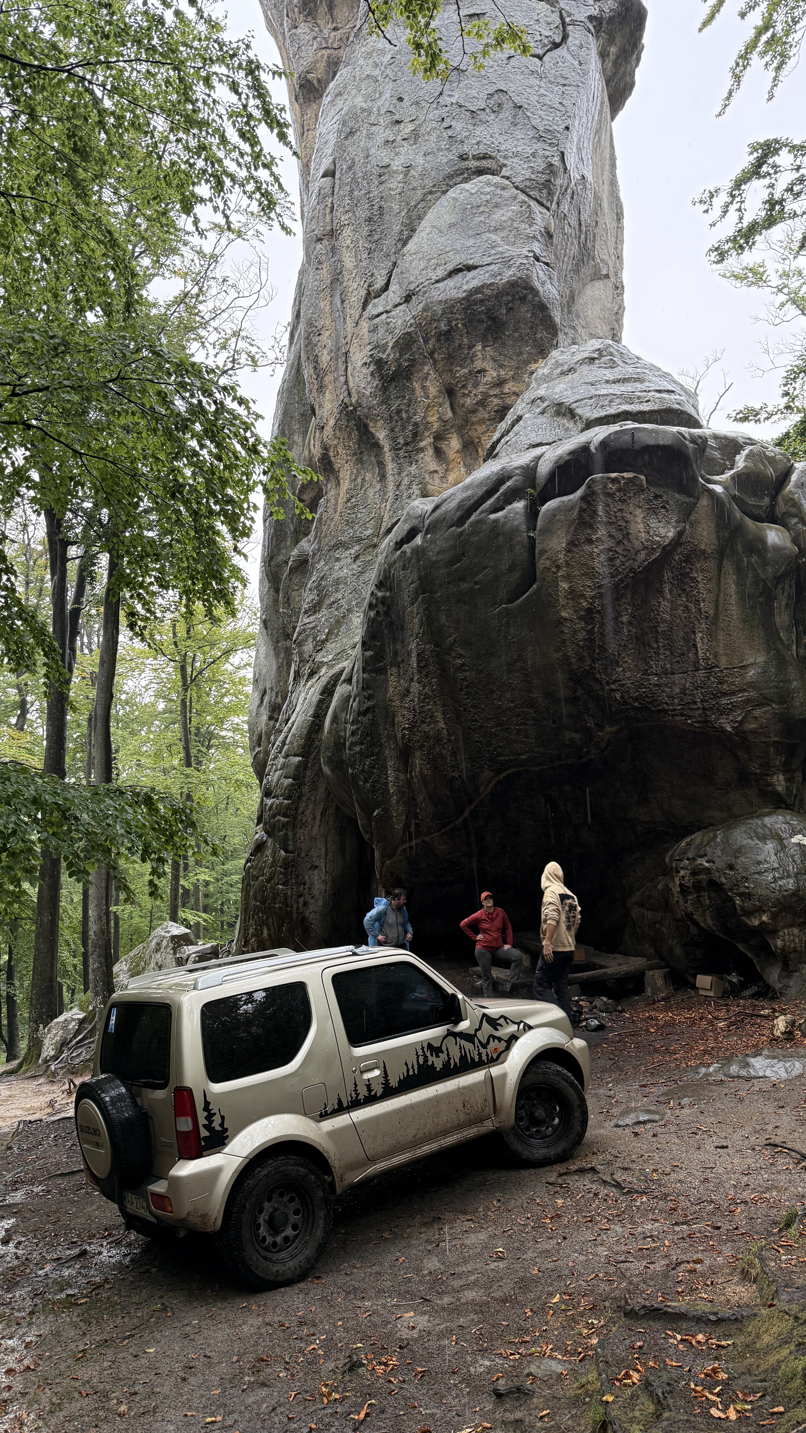

По результатах з теми в гілці "вибору авто" був придбаний профільний джимнік. Сьогодні (ну вже вчора) в дику зливу на ньому заперлись на скелі довбуша (не з того боку де октавії заїжджають, а з цікавого, з протилежного боку хребта, з боку мого села Труханів), і відповідно виникли питання новачка. Бо кататись по брудним мокрим коренистим пагорбам мені сподобалось, але сповзати боком по багнюці в бік обриву - не дуже. А це була багнюка досить лайтова, просто звичайну ендурну дорогу кілька годин поливала злива. А що буде якщо буде гірша?
Отже. Хочеться іноді кататись по таких відносно простеньких, але все ж гірських скилах, і випиратись на місця з гарними видами. І по мокрих теж. На машині, яка показала шо вміє. І з цього виникло кілька питань дилетанта
- З чого почати новачку, в такому обережному джипінгу? З гуми МТ мабуть? Чи з якоїсь іншої? Зараз стоїть шось із написом all terrain,а ат тобто, але в калюжах їй явно було важко
- Як взагалі вчитись водити машину в подібних місцях? Курсів таких я не знайшов. Варіант пробувати - мені не ок. Було купа радянських водіїв з досвідом, які пробуванням навчились гальмувати на нейтралі і злітали зі спуску. Ніт, хочу щоб нормально навчили
- Чим варто дообладнати машину для початку? Ну у мене там нема нічого, тому очевидно тре обладнати для початку домкратом-балонником-тросом-компресором. А от на що дивитись далі? Лопата і сокира, щоб нарубати гілок і підкопати і підкласти під колеса? Ланцюги? А що якшо сильний бічний схил і очко жим-жим? Або заїжджаєш на дуже крутий схил мордою? Тоді лебідка?
Якось по всьому на ютубі і взагалі в тирнетах є купа інфи для тих, хто вже в темі. А от для новеньких... ну або статті вигляду "купуйте гарну гуму і дощовик", або вже з купою термінів. Підкажіть, де шукати інфу? Може в чиїхось блогах-щоденниках?

Не всяка МТ краща за добру АТ
Почати з доброго компресора, тому шо травитись мастхев кожного разу, і думати в бік лебідки.

вибір гуми буде залежати від ступеня компромісів, на які ти згоден
MT це майже максимум, що можна поставити, але по трасі буде незручно. Тому і обирають АТ гуму, яка має кілька градацій по протектору, на 2-ці буде легше по асфальту, гірше по бездору, а на АТ3 буде навпаки. Але якщо є можливість купити комплект дисків та міняти по місцю перед покатухами, то бери МТ. Комплект ланцюгів не завадить для снігу/льоду, з ними джимнік гребе як трактор, колись на всесезонці та ланцюгах вигрібав на гірку з 0.5-0.8 м снігу і навіть не відчував його.
Обовʼязково перевір наявність захисту роздатки, з заводу її немає, а це фактично єдине ніжне місце під днищем, бо наїдеш на камінець або гірку і залишишся тільки на задньому приводі.
Щодо курсів, то десь у Пирогово є Офроад бразерз зі своїм полігоном, там навчають.

Джимніку якщо не лізти в конкретні єбеня достатньо класичної БФГ АТ.
Для "туризма" вистачить звичаного кемп-набору. Пила, сокира, м'які санди.
Мати голову на плечах і все буде в порядку.

keen 10.09.2025 08:11 пишет:
А на скільки незручно? На цій машині в принципі на трасі незручно, з її-то коняками обганяти виходить тільки на спусках, я поки з Києва доїхав, ледь не посивів. Поки планується що ця машина житиме у мене в Карпатах і по трасі кататиметься максимум сто кілометрів до Львова, і так, по місцю в епіцентр в Стрий. Тому мабуть не проблема, як я розумію. Але логічніше тоді взяти на дисках все одно
А як зрозуміти яка саме у мене АТ, погуглити по назві шини? Бо протектор на око зовсім не злий, я взагалі думав то просто якась всесезонка, поки не роздивився напис all terrain
А добрий - це в сенсі потужний, щоб швидко качав і не перегрівався? Чи як їх вибирати? А то в асфальтовому житті у мене в усіх машинах якісь найдешевші компресори з аліка чи аврори

Компресор має буть:
- з охолодженням, це чудово видно візуально - важкий, желєзний, сильно ребристий.
- з пропускною здатністю в літрах на годину, з хоча б заявленою в ттх.
- з можливостю підключатись напряму до клем акумулятора, а не в хліпкий прикурювач.

Компресор має бути на джимові колеса мінімум 80-100л/хв.
Повторюся - офроїд це завжди травлення коліс, більше чи менше. І в випадку більшого є ризик роззутися. Забортувати назад з слабим компресором не вийде

Головна інформація що потрібна - спочатку дивитися куди їдеш.
Забути про "диви як я можу", "о яка в мене нова гума крута". Завжди думати що ти на легковушці - машина тільки допоможе проїхати.
100км на МТшці - проклянеш все.
Сандтракі, по розміру даху жорсткі і там і закріпити на релінгах.
