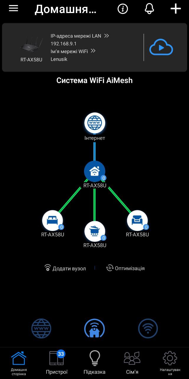

Re: Порадьте роутер(и) будь ласка [Re: harald67]
      8 ноября 2025 в 13:49 Гілками Прикріплені файли (0 завантажити)
harald67 07.11.2025 16:24 пишет:
kkk_GAZ240 07.11.2025 14:43 пишет:
Щукай роутери з двома WAN
Але цінники тобі не сподобаються
Ось як ти хочеш з MESH ASUS
А далі то вже Cisco, там старт від 22-24000 за штуку. НАлаштовується все просто потім.
Саме залізо повинно вміти два входи та керувати ними
Але є у ASUS один "маленький" недолік - живлення від 19 вольт. Тобто під час блекаутів від отих недорогих дбж що зараз активно усюди продаються по 1 тис. грн. саме для модемів та роутерів, він не працюватиме.
ги, то в мене неправильний асус?
працюють від ДБЖ під 6 18650 типу того що у купи-продайці. Ті що на 3500 літокалах тримають по 19 годин (далі світло ввімкнули) Один на 3000, той що вітальня - все одно витягнув.
ги, то в мене неправильний асус.працюють від ДБЖ під 6 18650 типу того що у купи-продайці

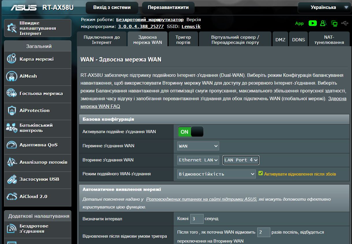

Re: Порадьте роутер(и) будь ласка [Re: Djohny]
      8 ноября 2025 в 13:52 Гілками Прикріплені файли (0 завантажити)
з коробки
з коробки
продавець овочів **
Таращанський р-н
Сообщения: 45495
С нами с 11.04.2006
      8 ноября 2025 в 15:09 Гілками
офігіти. у мене асус рт 1200 і я ніколи про це не знав, зараз подивився і у мене таке є. Яка корисна тема.
51 год (23 года за рулем), Київ
Сообщения: 16821
С нами с 22.05.2007
Re: Порадьте роутер(и) будь ласка [Re: nickka]
      8 ноября 2025 в 17:36 Гілками
nickka 08.11.2025 15:09 пишет:
Теж такий є, але в ньому aimesh нема, до того ще й 100ка. До речі нагадав, треба на продаж виставити.
