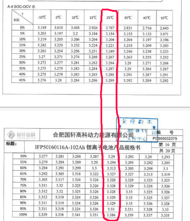

Не будет никакого адекватного мониторинга "по вольтметру". Просто выкинутые деньги. Вот просто в силу особенностей химии lifepo4 держать практически неизменное напряжение в очень широком диапазоне заряженности.
Чтобы ловить изменения емкости, показометр должен иметь точность до тысячных вольта. И, даже если такой показометр найдется, в чем я сильно сомневаюсь, при этом все еще останется падение напряжения на контактах и шинах/проводах внутри аккума при нагрузке, которое будет вносить дикую неточность в измерения. И туда же еще погрешность от изменения температуры ячеек.
Для наглядности прикрепляю скрин из даташита на ячейки gotion 102ah
Змінено SeMeNUA (13:43 28/12/2025)

Re: Контроль роботи Літій-залізо-фосфатного АКБ LiFePO4 [Re: SeMeNUA]
      28 декабря 2025 в 19:35 Гілками
SeMeNUA 28.12.2025 13:37 пишет:
старый тренер 28.12.2025 13:07 пишет:
і знайшов цифровий вольтметр, призначений для такого моніторінгу.
Так згідно таблиці між 100% і 20% більше ніж 0,5 вольта різниц для 12-вольтової збірки. Для чого ловити тисячні?

Re: Контроль роботи Літій-залізо-фосфатного АКБ LiFePO4 [Re: vvvolf]
      28 декабря 2025 в 21:11 Гілками
vvvolf 28.12.2025 19:35 пишет:
Ну т.е. разница между 90% и 65% в виде 0.01В на сборке или 0.04В между 55% и 30%- это не проблема для мониторинга уровня заряда аккумулятора? И это, напомню, в состоянии покоя, без нагрузки, без потерь на проводах/соединениях и при температуре 25 градусов. Упадет под нагрузкой 0.04В (для понимания этой цифры - на контакте ячейка-наконечник при токе 40а падает до 0.002В). При 15 градусах напряжение уровня заряда 95% равно 65% при 25 градусах даже без всяких потерь. Под нагрузкой даже в 10а напряжение ячеек тоже уйдет от табличных значений.
Какой тут мониторинг возможен? Кроме, как изначально выше сказал камрад GreenMile, уровня "полностью заряжено" и "уже практически разрядился"
