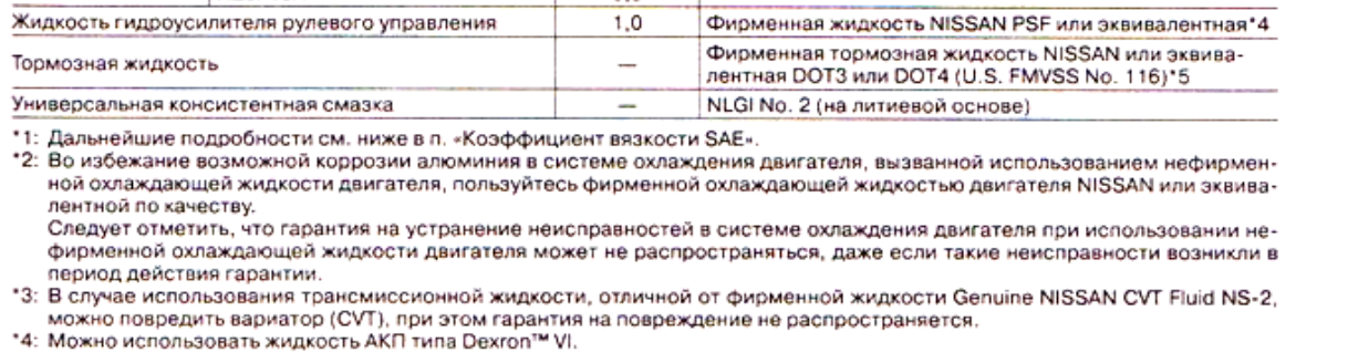

Книжка пише як раз таки Dexron VI
І одразу питання - в чому різниця KLF50-00001 і запропонованого KE909-99931 ?

Обидва артикули — це оригінальна гідравлічна олива Nissan PSF для гідропідсилювача керма. Головна різниця полягає в регіоні виробництва, тарі та ціноутворенні:
KLF50-00001 — рідина для японського ринку (JDM). Традиційно поставляється у металевих банках ємністю 1 літр.
KE909-99931 — рідина для європейського ринку. Зазвичай поставляється у фірмових пластикових пляшках ємністю 1 літр.
ну раз пишуть що можна на 6й замінити, то його і доливай -навряд ремонтяши оригінальну залили
