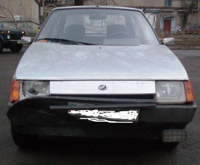

Врезался в другую машину, тормозил но все равно врезался. Капот не погнулся, но не закрывается. Бампер разбил, крылья помял, фару разбил. Мастер говорит надо ее на стенд, морду вытягивать на 2 см, чтобы капот закрылся. Значит нарушена геометрия кузова получается? Что мне делать с этой машиной, можно ли на ней продолжать после ремонта ездить (продавать мне ее очень не хочется, т.к. нет свободных денег на что-то другое). Посоветуйте, серьезные ли у меня повреждения или не серьезные?
Я тут начитался, что если нарушена геометрия, больше 80 ездить нельзя, машину надо продавать, металл запоминает геометрию неправильную, и потом в нее же возвращается. В общем страхов куча, не залечу ли на дороге. Или все это не применимо в моем случае.

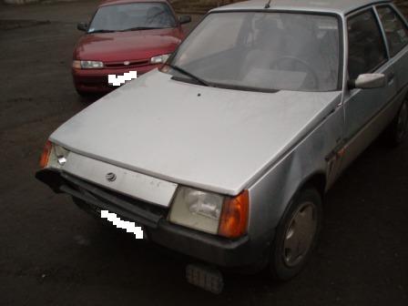

Вот еще фото.

если ланжероны целые - то это фигня а не повреждения, расслабься. Геометрия нарушена - это когда силовая часть кузова повелась, а у тя судя по всему бампер, крыло, фара, решётка.... сделаешь и будет как новая.

Вытягивать морду - видимо имеется передняя панель, к которой крепится радиатор, бампер - это херня, главное чтобы лонжероны не нарушились и стаканы не повело. У меня на Таврии похожая тема была, правда крылья целые остались - тоже переднюю панель вытягивали чуток - вообщем это все фигня, не бери дурное в голову. Качественно отремонтируй, покрась хорошо, раз уж собираешься на ней и дальше ездить - и будет все ОК.

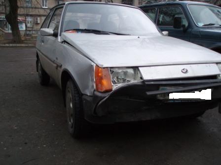

Еще фото

всё станет ясно, кады капот откроешь.. пока не вижу ничего старшного, тем более на таврию железки ерунду стоят

Ты лучше сфотографируй под капотом (стаканы в том числе) - радиатор кстати цел?

Со слезами на глазах вспоминаю цены на таврические запчасти - бампер - 70 гривен (2002 год правда), передние колодки - 10 гривен (2003 год), передний аммортизатор - 60 долларов пара (2006)
Топикстартеру - скорее всего все путем у тебя, отремонтируй хорошенько.

Не мучайся - там повреждений на 400$ не больше. Все нормально с геометрией, при таком легком ударе там ничего не могло уйти.
А точ то переднюю панеь рихтовать - так то не геометрия. Геометрия это лонжероны и стаканы.

Нет, тосол потек, в общем радиатор тоже менять будут. Сфоткать под капотом уже не знаю смогу ли, машина сейчас у мастера. Там вроде все более-менее цивильно, по крайней мере мастер смотрел и не сказал мне, что со стаканами проблемы или с лонжеронами. С его слов следует, что когда на стенде машина уже будет, там все и выяснится. Двигатель цел, масло на месте.

Хм... Как по мне геометрию не повело и при таком ударе лонжероны тоже.
Тут надо тянуть переднюю панель либо банально ее заменить - часто это дешевле.
Еще возможно надо будет крыло тянуть - но это тоже фигня.

Сочувствую. Однако сильно не переживай.
Я свой Таврик лупил два раза. Последний раз левое колесо ушло назад на 10 см и вааще не крутилось,фара,капот, радиатор,крыло в смятку,дверь вааще не открывалась
Вытянули, сделали, покрасили.
Потом поехал к нормальному развальщику, (выяснилось что не дотянули лонжерон), тот отправил к слесарю нарезать резьбу на передних рычагах. Этими самыми рычагами теперь можно двигать каждое переднее колесо вперёд и назад сантиметров на пять. Сделали развал. 140 летает уверенно.
Ну а внешний вид мого разбитого таврига поверг бы тебя в шок.(Капотом расшибло лобовое).
А у тебя, так .... царапина,(думаю обойдётся фарой,двумя крыльями и юбкой), хотя если недостаток средств, то такие крылья спокойно рихтуются, фару ищи бу главное, чтобы цвет белой пластмассы под стеклом совпадал с твоей левой фарой- и дешевле и вид машины не испотится.Разбитую фару тоже можно пристроить на авторынке их берут под восстановление, я в Киеве после первой аварии пристроил .
