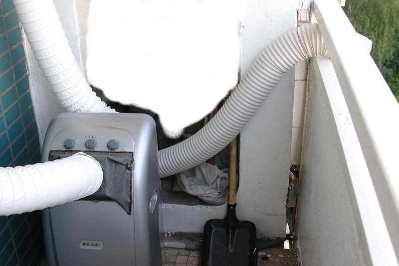

Я наверно погодю пока его продавать. Вычита вчера в форуме что все его недостатки превращаются в сплошные достоинства, если его на балконе установить. И точно, даже просто установив его у балконной двери так чтобы поток воздуха шел в комнату - он еще больше смог охладить комнату на пару градусов, ну и засос свежего воздуха сразу ощущается, что несомненно плюс. Меня уже это устроило, но человек4 с форума сделал круче - на выход подцепил трубу диаметром 13см из ПВХ, и вставил ее в форточку. Получился канальный кондиционер, легко собирающийся на лето, с забором чистого воздуха. И шум на балконе уже пофигу. Буду трубу срочно искать. Хочу проверить.

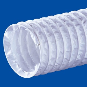

      31 мая 2007 в 19:00 Гілками Прикріплені файли (7 завантажити)
Форумчане, подскажите!
Может кто видел в продаже вот такую вот хреновину:
http://vents.ru/catalog?start=0&id=6618&filter_category=54b7299761e06fd1c328c7aa1b042aaf
Это труба с ПВХ для вентиляции. Хочу все-таки выкинуть МК (мобильный кондиционер) на балкон.
Форумчане, подскажите.Может кто видел в продаже вот такую вот хреновину:http://vents

      4 июня 2007 в 14:52 Гілками Прикріплені файли (8 завантажити)
Так в комплекте идёт такая труба с насадкой на выход горячего воздуха! Труба растягивается до 2-х метров!
Ну и? Нужно ведь сделать и выдув холодного воздуха в комнату с балкона, как тут:
Ну и. Нужно ведь сделать и выдув холодного воздуха в комнату с балкона, как тут:
