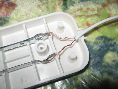

Купили мы как-то теще пылесос простенький в МЕТРО по акции. Ну а она для него на базаре удлинитель прикупила. (Я такими вещами не занимаюсь уже давно, а покупаю отдельно провод-вилку-кассету и кручу сам). По незнанию купила для 1300 Вт удлинитель 2 Х 0.75 , но, не в этом дело. Я его в работе помацал - не грееться - толи пылесос меньше заявленного потребляет, толи провод все таки потолще - но я клятвенно пообещал всетаки сварганить ей удлинитель толковый. А потом забыл - на месяц где-то . И вот в очередной наш приезд сообщают нам что пылесосу настал трындец и везти нам его в сервис центр. Несколько комплектов пробок погорело, пылесос не работает. Пылесос в сотону - раскручиваю удлинитель :

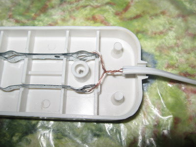

Я так понимаю до того как провернулась кассета в процессе уборки - удлинитель изнутри выглядел так

А вообще Китай может и нипричем, может местная кнторка - но за такое продавцам надо руки отрубать или бить по наглой рыжей морде. , а они уж пускай с поставщиками своими разбираються.

Да они такие... Сам годик назад раскрутил,думал зажать контакт и ОХ...

Не очень понял как работает нижняя часть контакта. По всей вероятности, там одной половинки не хватает. Опасный девайс, однозначно.
