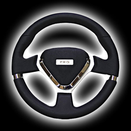

У кого есть фото руля "Вираж-Люкс"? В тирнете не нашел...
Хочу себе заменить стандартный.
Стоит ли менять и есть ли какие-то "подводные камни" при замене?

Ну такого же диаметра ставить смысла нет. По диаметру меньший руль с более толстым ободом в обхвате - намного удобнее и крутить такой руль легче чем стандарт.
добавлю.
можешь посмотреть на подобную серию, не сильно спорт и в то же время удобно..
а в моей бывшей восьмерке стоит такой
Не поверишь! Он очень удобный! Хоть и смотриться бедненько

Prosport Rally 350мм
Меньше ставить без услилителя смысла нет. 350 оптимально.

А мне всегда неудобно было просить садиться за чужой руль. твою модель я нашел и присмотрел, мне она нраится борльше всего (по картинкам). буду дарить себе на НГ (вместе с переходником).
спасибо за размер, я так и предполагал, меньше не хочу ни в коем случае.

Сложностей не было. Единственно что долго думал на что массу прикрутить внутри переходника. Да и не забудь что контактную группу сигнала ты открутишь со старого руля. Поэтому нежно с ней

Просто можно стоковый руль поменять на такой же, но кожаный
Фото:
http://www.autobra.ru/autobra2/uploads/news2435610.jpg
http://www.autobra.ru/autobra2/index.php?page=8&PHPSESSID=8fc68103a5b3fcd30f71bf28ecee98eb#

У проспорта руль складывается при ударе + травмобезопасный переходник. А вот родной руль складывается только на месте переходника. Так что неизвестно что еще безопаснее...
