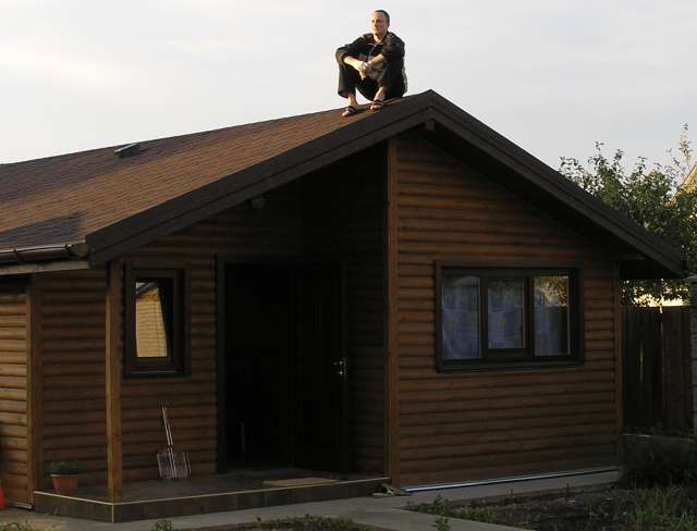

Предлагают к покупке деревянный дом.
Мне нраивтся проект, нравится атмосфера внутри дома, нравится цена .
Смущает - а долговечен ли дом из бруса? Требует ли специфицеского ухода?
Дом простоял уже 2 зимы. Стоит ли ещё опасаться каких то усадок и пр. неприятностей?

О, у меня с первого раза картинка не открылась.
Почему-то мне кажется, что там не бревна, а сайдинг - деревяннвая вагонка с полукруглым сечением.=)
Змінено Родион Романович (11:01 31/01/2008)

      31 января 2008 в 11:17 Гілками Прикріплені файли (0 завантажити)
Да не...
У него как раз похоже на брус...
А блокхауз - это у меня на бане
(аттач)
Да не.У него как раз похоже на брус

Нет там именно брус.
