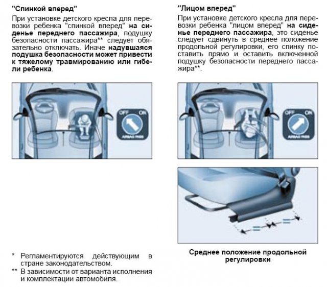

На авто есть наклейка где нарисовано что нельзя садить ребенка в кресле спиной по ходу движения.
У тебя неотключаемый пассажирский эйрбег?
Если сидит ребенок спиной по ходу движения на пассажирском месте, то от раскрывшегося эйрбега ему никакой пользы. Даже наоборот, эйрбег прикладывает ребенка его мордочкой об пассажирское кресло.
Поэтому, в случае отключаемых эйрбегов, возить на пассажирском, спинкой вперед, нужно при отключенном пассажирском эйрбеге.

не вижу проблем. Проблема ребенка на переднем сидении именно в посадке спиной по ходу движения и подушке, если такая не отключается. У тебя же такой проблемы нет, т.к. ребенок сидит правильно и подушка по отношении к нему будет работать правильно.

      12 февраля 2008 в 12:58 Гілками Прикріплені файли (0 завантажити)
Я, канешна, понимаю: читать -- это очень тяжело...
В инструкции к автомобилю всё написано:
http://hopka.org.ua/cars/206/manual/92_93_206-ru-ed02-2006.pdf
http://hopka.org.ua/cars/206/manual/93_95_206-ru-ed02-2006.pdf
Какое место безопаснее -- спереди или сзади -- думки вчених розійшлися, но моё мнение, что спереди, как раз, безопасней: именно на это место рассчитывают и в первую очередь устанавливают боковые подушки безопасности.
Естественно, детские кресло должно быть правильно установлено, ремень безопасности правильно использоваться, подушки безопасности включены -- иначе и говорить о безопасности нечего.

Это даже с учётом кресла? (скорее всего, нет)
Там тонкость в том, чтобы ремень проходил ниже уровня плеча (взрослых, кстати, это тоже касается -- многие проверяют?) -- иначе при ударе ремень может задушить или сломать шею. Детские кресла сажают ребёнка существенно выше, чем собственно подушка переднего кресла.
На западе очень многие ставят детские кресла на переднем правом сидении, так удобно детей сажать в машину -- всё с правой стороны (одно кресло сзади, одно спереди)
