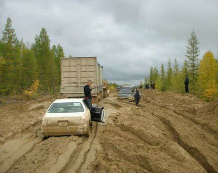

Re: решил отремонтировать дорогу ... [Re: Alexander_cROW]
      28 марта 2008 в 12:59 Гілками Прикріплені файли (0 завантажити)
вот что русские удумали: Проект "Дорога по ГОСТу" http://svo.kzpa.ru/PROECT/index.html
предлагают обращать внимание ответственных лиц на дефекты дороги ... ИМХО, идея простая и должна сработать: первым будут ремонтировать то, за что грозит наказание
Еще Гоголь писал про две проблемы России - дороги и ...
Вот тебе пример Федеральной дороги "ЛЕНА".
Что тут чинить и в каком месте применять ГОСТ?
Еще Гоголь писал про две проблемы России - дороги и .Вот тебе пример Федеральной дороги "ЛЕНА"
