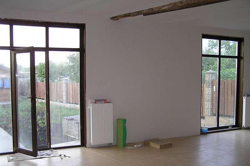

У меня вот такие...
Если надо контакты - поделюсь в личке
Стеклопакет двойной, столярка (не пластик), фурнитура Roto
Клетчатость - тоже реализуема. Это шпросы, которые ставятся вовнутрь стеклопакета
У меня вот такие.Если надо контакты - поделюсь в личкеСтеклопакет двойной, столярка (не пластик), фурнитура RotoКлетчатость - тоже реализуема

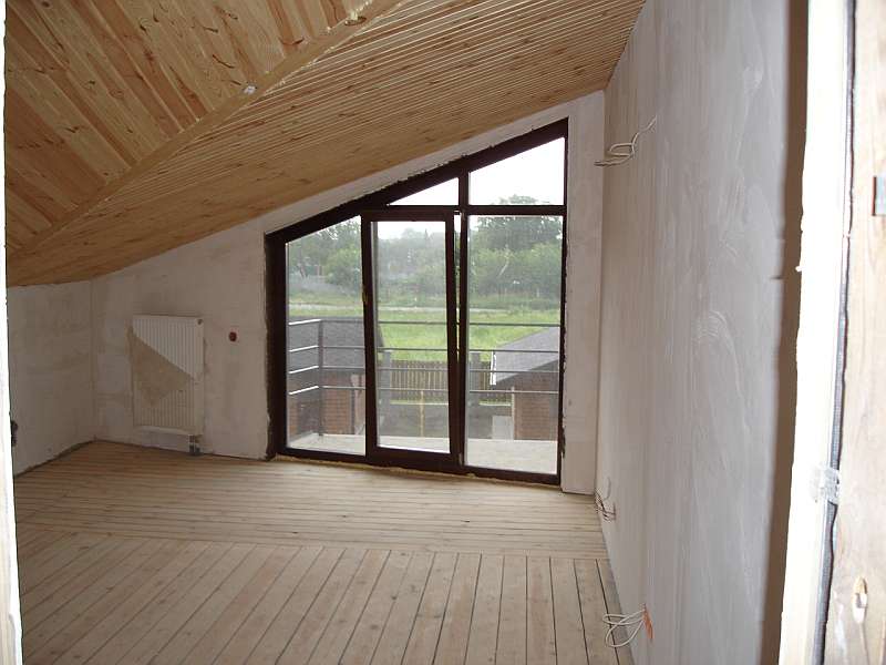

      5 марта 2008 в 09:11 Гілками Прикріплені файли (0 завантажити)
А вот выход на балкон
