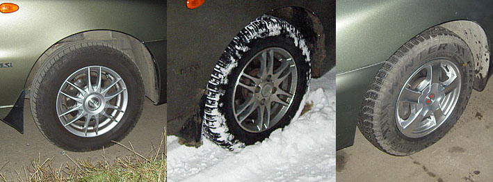

Сообщения: 7049
С нами с 02.10.2003
Re: смысл литых дисков [Re: Red_avenger]
      15 апреля 2008 в 13:44 Гілками Прикріплені файли (0 завантажити)
нееее брат
14 литье тежелее 14 стали (((
а 13 стали и подавно (((
литье может быть легче стали только если именитый производитель и указывает суперлегкие или это ковка. а так баян )))
Вот скажи, ты взвешивал диски и железяки, что так говориш? Или я просто не понял о чем речь.
Вот тебе мой пример: СЕНС, родные железяки 13".
Куплены литые диски на 13", САМ, ширина 5J. Вес 5!кг
Второй комплект дисков литых (на зиму) - 13", Mangels, ширина обода 5,5J - Вес 5,5! кг.
Вес родной штамповки - 7 кг. (диски серебристого цвета)
Где ты видиш, что литые тяжелее железяк?
ЗЫ. Правда диски я себе подбирал по дизайну и качеству доооолго. А вот диски RS, на сколько помню Тайвань или Китай, были тяжелые, почти как стальные. Цифры не помню, но все равно немного легче чем железяки.
ЗЫ. Фотки дисков.
Вот скажи, ты взвешивал диски и железяки, что так говориш.  Или я просто не понял о чем речь
Змінено PAMih (13:45 15/04/2008)

Хм, не понял где я сам себе противоречу.
по - 1. Не вру. Лично сам мерял одними и теми же весами. Да и название и фотку дисков я выложил, хоч, проверяй сам. И те и те диски пробежали оч. много, и в ямы попадал - все в отличном состоянии.
по - 2. Значит у тебя были такие диски литые, сам же пишеш - турция.
И я написал, что RS (производителя не помню) мне по дизайну не понравились, но они были и тяжелые. Точно не помню их вес, но особо не отличались от железяк. Но все равно легче их.
