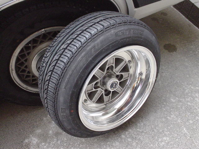

Нашел в штатах диски на свою старенькую Тойоту Кресту. Такие же, которые выпускались в 80-х. SSR Mark II. Решил приобрести и отправить домой. Покопался в инете, по-японски я кроме "саке, суши, харакири, гейша и тойота" ничего не знаю, потому что на этом сайте написано - загадка... Полюбуйтесь, и скажите, как думаете, зачем они одевают шини такого размер на диск шириной думаю 8J (минимум 7). И вообще неужели оно там будет нормально ходить?
Еще пугает вылет "0". Какого размера шини лучше ставить? передние диски 15",7J, ET 0. Задние 15", 8J, ET 0

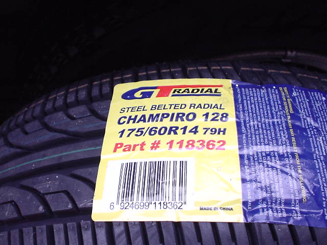

прошу заметить, резина то китайская!
или это они так на сожженных колесах экономят?
прошу заметить, резина то китайская.  или это они так на сожженных колесах экономят

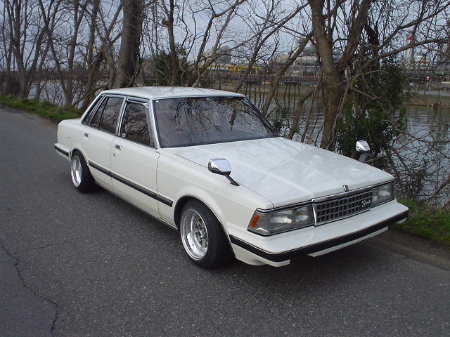

а выглядет это всё в конечном итоге вот так

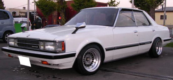

или так.
или так.

ай молодцы! зачетно, блин, натягивают!)
а вообще на 7" в идеале 215-225, на 8" 245-255

Не безопасно это.
Наверное так делают чтоб об арки не затирала... и по цене высокопрофильной покрышки получают низкопрофильную, правда ширина протектора не увеличивается и частично катится по земле боковиной, что-то мне кажется далеко уехать от шиномонтажа не получится...
я тоже другого объяснения не нахожу

Да и диски выглядят как самопал, центральная часть от родного диска а обод от чего-то другого...
И как на колесный диск 15" смонтировать покрышку 14" для меня дополнительная загадка.
Да и передние диски на двух машинах разные (спицы не одинаковые)
и профиль одетой шины явно не 60%.
вообщем ничего не понятно - о чем речь в посте идет?
Нет, это не самопал, видел такие же точно диски новые. Так задумано, SSR опять возобновили их производство сейчас.
А разные передние диски на двух машинах - потому что диски вообще разные
Речь в посте шла о том, зачем это делать - надевать столь узкие шины на такой широкий диск.
Про диски сказано R15, а на фото шины R14. Где-то наверное ошибка
Те диски, которые я собираюсь покупать - 15", просто внешне эдентичны. На фото вероятно 14", судя по шине
