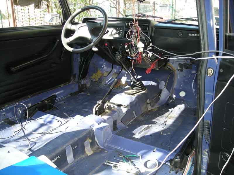

Началось все что с того что 26-го апреля я разобрал салон.
Салон 3-х летнего ВАЗика оказался выглядит так изнутри при условии круглогодичной эксплуатации и когда-никогда гаражного хранения.
Но все-таки следы испарины под шумкой я нашел...
После 3-х лет использования, взятого с нуля, моего "Урагана" - захотелось малость тишины и покоя в салоне.К тому же и время уже подходило повторной антикор обработки, да и просто было интересно заглянуть под "ковры" на предмет чего там творится
энтузиаст ****
46 лет, Ужгород
Сообщения: 332
С нами с 19.06.2007
Re: Шумоизоляция ВАЗ-2107 "своими силами" [Re: viklord]
      29 мая 2008 в 18:34 Гілками Прикріплені файли (0 завантажити)
27-го апреля я просушивал войлок (штатная шумка) пил пиво, ел пасхальные куличи.

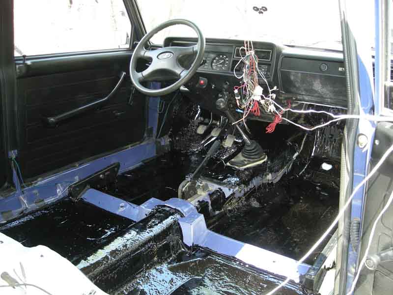

28-ое апреля - покрыл первым слоем мастикой BitGum все днище с промежуточными просушками толщина этого слоя оказалась 1,5-2 мм. Мастику разводил 646-м растворителем – оказалось в самый раз!
Так выглядело днище после обработки мастикой
27-го апреля я просушивал войлок (штатная шумка) пил пиво, ел пасхальные куличи.28-ое апреля - покрыл первым слоем мастикой BitGum все днище с промежуточными просушками толщина этого слоя оказалась 1,5-2 мм

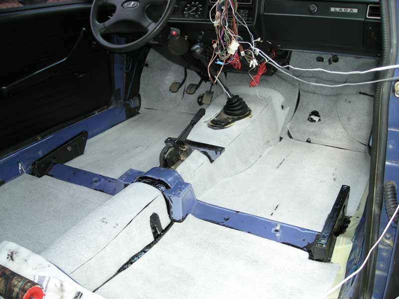

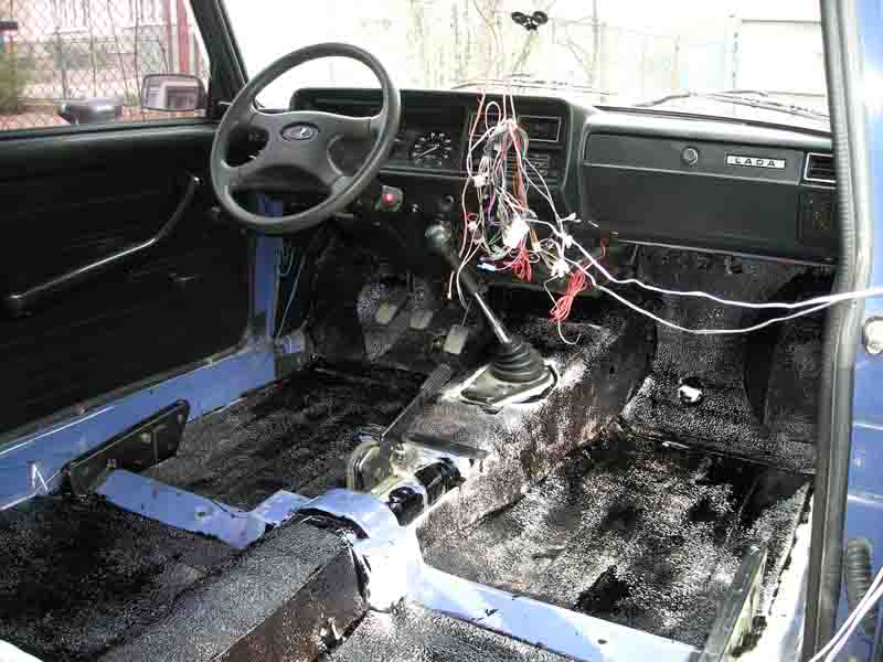

далее 30- го апреля когда основной (1-й слой) мастики высох, нанес на него еще один тонкий слой той же мастики. Подождал 3 часика, чтобы он малость выветрился и подсох и прикатал валиком к нему полотно ППЭ толщиной 5 мм, которое заранее вырезал по размерам штатной (заводской) шумки.
Выждать 3 часа перед прикатыванием – обязательно. Т.к. иначе на криволинейных поверхностях полотно ППЭ плохо приклеивается, начинает отходить от мастики и от этого эффективность шумки значительно снижается.
После обеда нанес тонкий слой этой же мастики поверх уже прикатанного к полу полотна ППЭ.
Так вот оно и выглядело…

В таком виде машина осталась в ожидании следующего дня на жарком солнышке.
На следующий день «освежил» слой мастики нанесенной поверх полотна, опять же выждал 3 часа и прикатал к ней 2-ой слой полотна ППЭ.
Кстати, когда прикатывал полотно валиком - по всем углам и линиям сгиба по всяким выступам и уступам... в полотне делал неглубокие (не сквозные) надрезы. Так оно ложиться лучше и не топорщится. Местами, конечно, сделал небольшие сквозные прорези, через которые выходил воздух в процессе «прикатки». Так выглядел салон после укладки 2-го слоя ППЭ
В таком виде машина осталась в ожидании следующего дня на жарком солнышке.На следующий день «освежил» слой мастики нанесенной поверх полотна, опять же выждал 3 часа и прикатал к ней 2-ой слой полотна ППЭ
