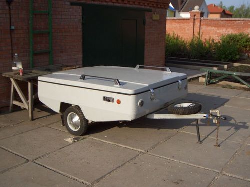

И так профиль
В связи с потерей ветки   по СКИФам, возобновляю эту ветку по новой.  Приглашаем всех желающих

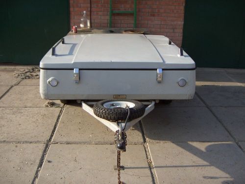

      22 июля 2008 в 15:02 Гілками Прикріплені файли (0 завантажити)
фейс
фейс

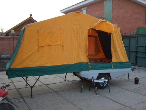

      22 июля 2008 в 15:03 Гілками Прикріплені файли (0 завантажити)
разложена палатка (есть модификации СКИФов укомплектованные только палатками, есть с палаткой + веранда)

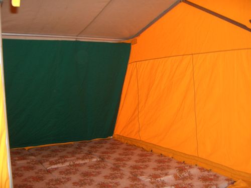

      22 июля 2008 в 15:05 Гілками Прикріплені файли (0 завантажити)
внутри (модификация М2)

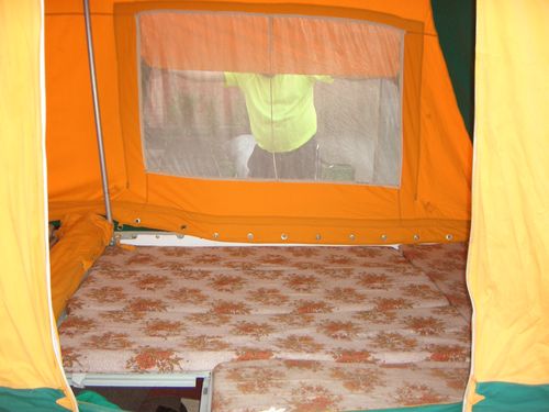

      22 июля 2008 в 15:06 Гілками Прикріплені файли (0 завантажити)
спальный отсек (во всех модификациях одинаков)

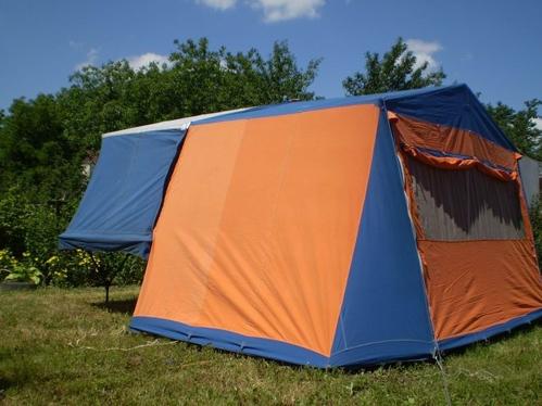

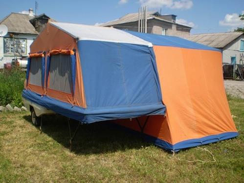

      22 июля 2008 в 15:19 Гілками Прикріплені файли (0 завантажити)
А это уже в собранном виде (палатка + веранда)

Re: Туристический прицеп-палатка СКИФ [Re: Nikki]
      22 июля 2008 в 15:20 Гілками Прикріплені файли (0 завантажити)
Другой ракурс
Другой ракурс
