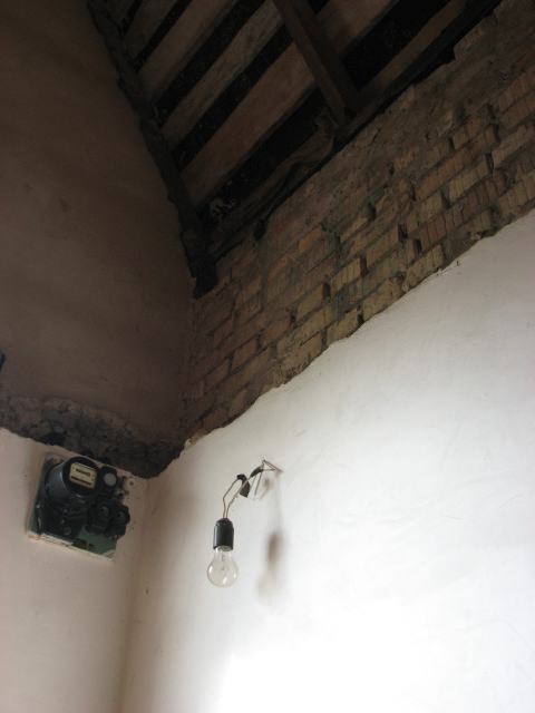

Як вже писав раніше я утеплюю два мансардних поверхи дачного будинку. Перед цим розвів в кожну кімнату окремо кабелі на світло (3х1,5) та на розетки (3х2,5). А на минулих вихідних поставив щиток для лічильника та автоматів.
Спочатку було так (існуючий лічильник із запобіжником) як на фотці нижче. Тут якраз сходи на другий поверх (їх не видно).

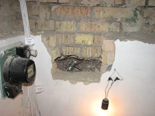

      19 августа 2008 в 09:16 Гілками Прикріплені файли (0 завантажити)
Вирубав місце під ел.щиток та заклав металорукава для виводу на веранду і в підвал. Потім заштукатурив це місце.

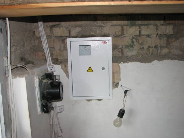

      19 августа 2008 в 09:17 Гілками Прикріплені файли (0 завантажити)
Встановив ел.щиток завчасно вирізавши в ньому зверху отвір для входу/виходу кабелів. Також насверлив отворів по бокам та знизу на майбутнє.

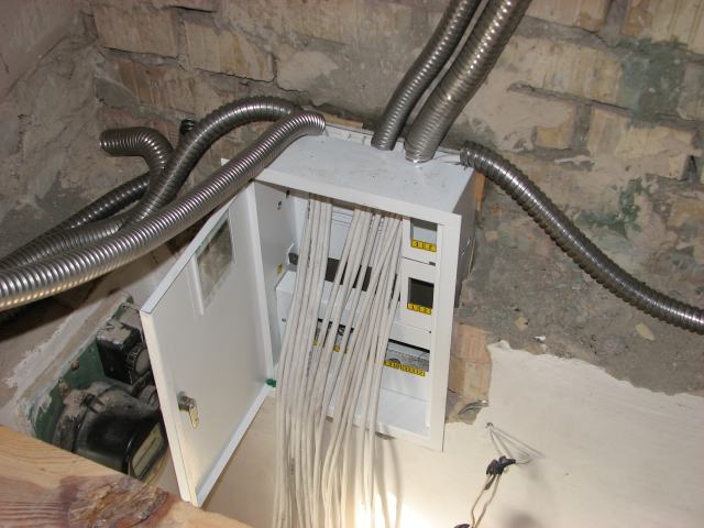

      19 августа 2008 в 09:21 Гілками Прикріплені файли (0 завантажити)
Завів кабелі в ел.щиток. Це тільки кабелі на два мансардних поверхи і санвузол. Ще буде основний вхідний зверху (після демонтажу старого лічильника), заземлення (поки тільки планую робити але кабель вже заведу з підвалу), в підвал на освітлення і розетки і на перший поверх. Думаю автомати на підвальне освітлення та розетки (включаючи силову для зварювального апарата) поставлю вже в підвалі бо тут явно місця для них не вистачить.
Місце над щитком буде зашиватись (і утеплюватись) гіпсокартоном в рівень із заштукатуреною стіною.
Ну поки весь звіт.

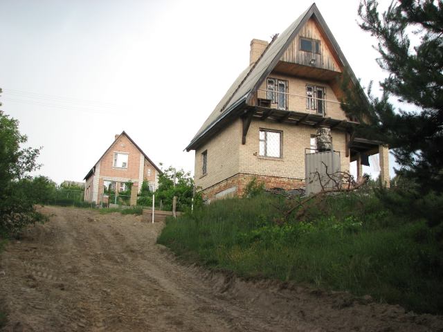

      19 августа 2008 в 09:28 Гілками Прикріплені файли (0 завантажити)
А. Про витрату кабелів. Кабелів пішло на освітлення - 3х1,5 - 100 метрів, на розетки 3х2,5 - 110 метрів. Ну і ще метрів по 50 піде на підвал та веранду. Будинок не великий - 9х9 з верандою.
Мій будинок (праворуч):

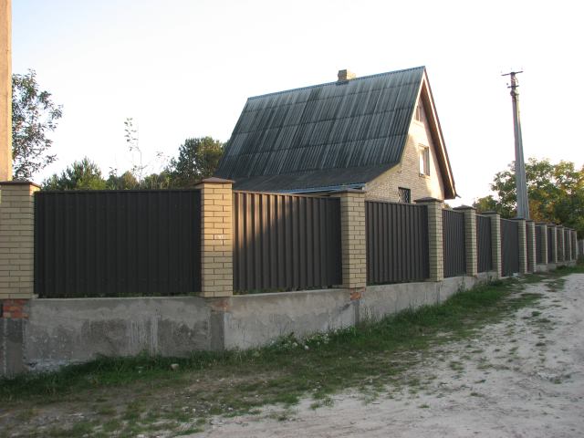

І ще будинок зі сторони вулиці:

      19 августа 2008 в 18:49 Гілками
Сорри за оффтоп: где брал дерево на забор?

      19 августа 2008 в 19:52 Гілками
имхо профиль то, или битумная кая-то штука, не дерево

      19 августа 2008 в 21:17 Гілками
А я подумал - доскА внахлест

      20 августа 2008 в 08:39 Гілками
Металопрофіль.
