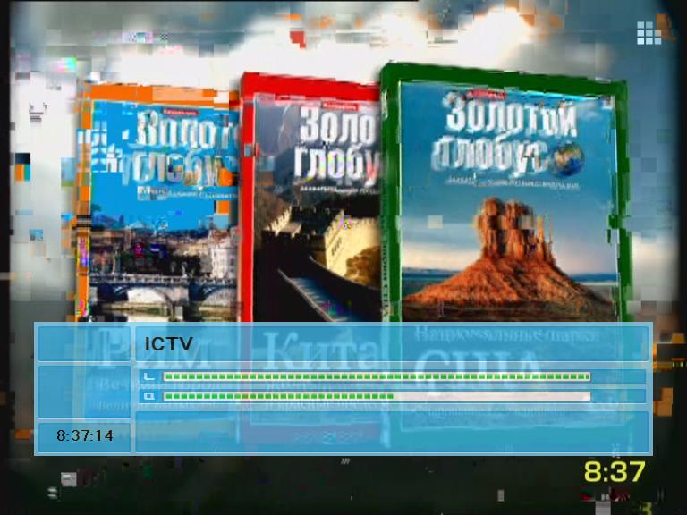

ну... я купил тюнер в комп - gotview pci hybrid и включил его на работе.
с родной антеннкой аналог принялся крайне отвратительно - изображения практически нет, нашелся один транспондер, но изображения не было.
нашел в закромах старые "рога-кольцо" с усилителем. путем плясок с бубном удалось добиться несколько аналоговых каналов. и прием цифрового на уровне 70%. сегодня утром - около 60%, смотреть цифру невозможно - слайд-шоу (но антенна - совсем го-но)

скриншоты [Re: macman]
      15 октября 2008 в 08:35 Гілками Прикріплені файли (0 завантажити)
вот с цифры
вот с цифры

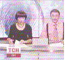

      15 октября 2008 в 08:38 Гілками Прикріплені файли (0 завантажити)
вот из другой программы

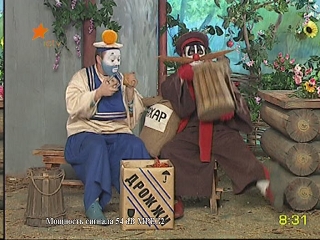

      15 октября 2008 в 09:24 Гілками Прикріплені файли (0 завантажити)
попустило. ictv смотрится нормально ваще

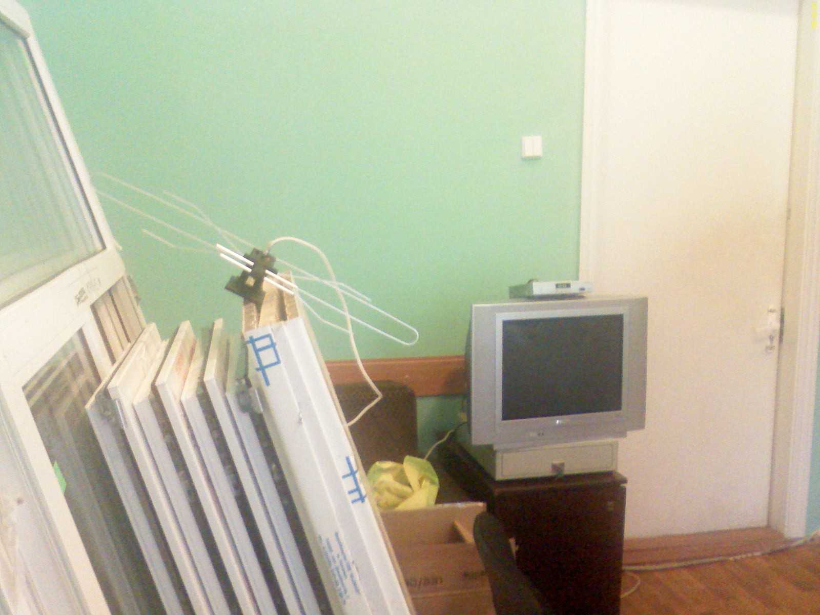

      20 октября 2008 в 17:05 Гілками Прикріплені файли (0 завантажити)
У меня это пока что выглядит вот так.
Антену брал на базаре за 65 грн. И в данный момент она напралена на глухую стену здание находиться в низу Воровского на певом этаже. Если побегать с антеной то ловится все 20 каналов если не заморачиваться с переносом то помоэиму 17.
Кстати как мне обьяснили на базаре что оптимальный вариант для ДВБ-Т это обычные ДЦМ антены.
У меня это пока что выглядит вот так.Антену брал на базаре за 65 грн
Змінено net (17:17 20/10/2008)
