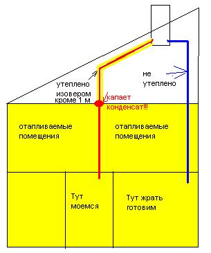

Камрады нарисовалась проблема.
Суть на рисунке. Есть два очень похожих друг на друга вентканала, из кухни и ванной. Оба проходят через второй этаж и идут под неутепленной крышей примерно равное расстояние - порядка 8 метров. При этом я, понимая что в ванной будет высокая влажность, дабы не конденсировалось, утеплил трубу на чердаке изовером, кроме двух труднодоступных участков, 50 и 70 см. примерно. Теперь имеем конденсирование в одной трубе и полное отсутствие конденсата во второй. Удивляет, что такое нииб.. огромное количество воды (из пузыря в пароизоляции второго этажа вылилось порядка ведра воды конденсировалось, получается на расстоянии одного метра. И поразительно, что хотя жена на кухне тоже парит достаточно, но конденсата в напрочь неутепленной трубе нет ни капли. Сверху затекать не может, точнее затекало бы в оба канала, они перед выходом наружу сходятся.
Варианты решения:
1) зажать волю в кулак и очень плотно утеплить вентканал из ванной. В два слоя.
2) подмешать в канал какого-то постороннего воздуха, чтобы плотность паров уменьшить (реально).
3) поставить вентилятор, чтобы не успевало оседать.
4) Может еще чего.
Спасибо за внимание, может кого предостерегу от подобной ошибки.
Камрады нарисовалась проблема.Суть на рисунке

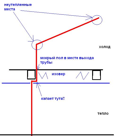

      2 февраля 2009 в 10:53 Гілками Прикріплені файли (0 завантажити)
Абисняю. Вентканал стандартный, Вентовский, метровые тьрубы с соединителями. В одном месте пришлось обходить балку и делать коллено, вот с этого колена и течет (стыки, понятно, не герметичные), аккурат возле этого колена паробарьер, стекает туда. Временно я паробарьер отодрал от трубы теперь капает в ведро. (см. картинку)

Как я понимаю, она конденсируется в неутепленных местах. Понятно, что там перепад температуры (+24 из ванной против 0-2) на чердаке. Непонятно почему 1)так много воды и 2) совсем нет конденсата из кухни в аналогичной ситуации.

почему ты исключаешь конденсирование влаги на внешней поверхности трубы?
предположу, что примыкание паробарьера выполнено не идеально, влажный воздух из теплого помещения выходит на чердак в месте примыкания трубы, там сразу конденсируется и по трубе стекает на батут из паробарьера. на второй трубе такого не происходит по причине плотного прилегания (герметичности) паробарьера.

Не, я оттуда именно ведро вылил, Целый день струйкой текло.
Все таки не думаю, что дело в паробарьере, у меня есть несколько таких "дыр", поскольку второй этаж еще в работе, выход на чердак без паробарьера, еще один вентканал, фановый стояк... Нигде даже не влажно. а течет явно изнутри... и дело именно в высокой влажности воздуха, что по ней проходит.

ну блин, если течет изнутри, то основная масса воды должна выливаться через вентканал, а не через какую-то щель в колене и далее на потолок. ты не находишь????

нет. там в этих каналах есть путевые зазоры (или может у меня руки из жопы и я их неправильно соединил, но зазоры есть). и колено так расположено, что с него будет скорее стекать, чем течь вовнутрь. *см. картинку*

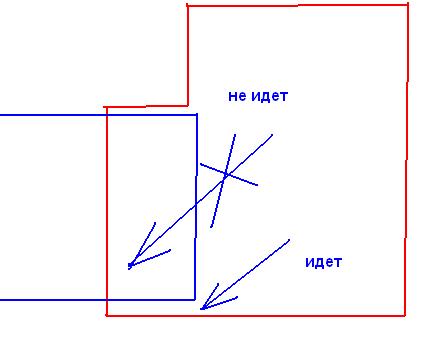

      2 февраля 2009 в 17:39 Гілками Прикріплені файли (0 завантажити)
картинка, матьего
картинка, матьего
