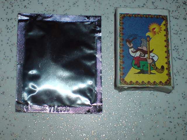

Re: а кто знает как называется смазка для набивки супортов [Re: UA]
      18 марта 2009 в 11:27 Гілками Прикріплені файли (0 завантажити)
У меня такая. Там где я колодки покупаю дают мне безплатно. Какая-то тугоплавкая с медью. А ценя ей пятёрка, если просто покупать.
