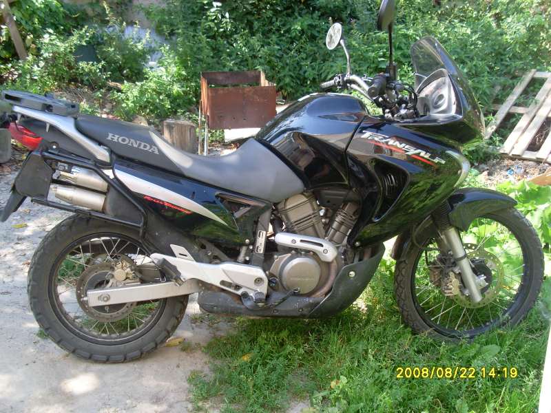

Фото вот, такой же, только цвет другой...
Позывного ПОКА нету.всё нет времени заняться, но обязательно будет

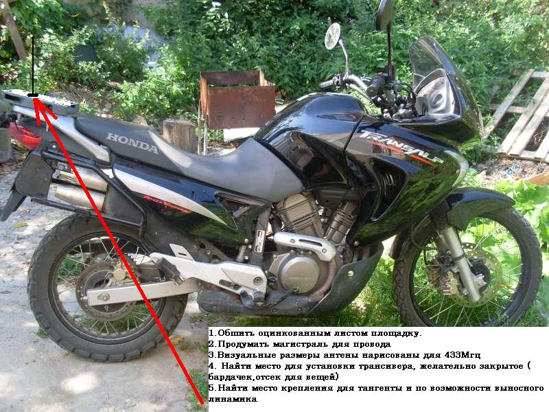

      19 марта 2009 в 11:53 Гілками Прикріплені файли (0 завантажити)
где то так
Антена изображена самая маленькая по габариттам. Можно ставить 2-х диапазонную но там высота в 3 раза выше.Надо ли?
где то такАнтена изображена самая маленькая по габариттам. Можно ставить 2-х диапазонную но там высота в 3 раза выше

На том месте, что ты указал стоит "кофр" (чемодан)...я планирую прикрутить под площадку железную полосу, и отнести место установки немного назад, за кофр....
Я придумаю как прикрутить....главное скажи - антенка должна ставиться на железную плоскость, правильно? Какой площади эта плоскость должна быть?
