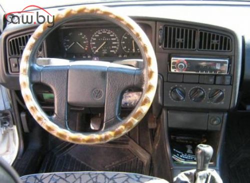

Прошу совета у уважаемых форумчат,приглядел Пассат на днях,95 года,седан,1,8 моно.Из допов АБС и подьёмники.Машина хозяйская,нынешний хозяин катает её 2 года.По кузову при внешнем осмотре с поднятием ковриков косяков не обнаружено.Рейка живая,не закусывает и при вывороте не шумит.Гранаты не хрустят.Хочет 6 обамов,опускать больше не желает.Два дня хожу и голову ломаю,из других вариантов на ум приходит тока ланос,причём тоже есть неплохой вариант за 5700 с полным(для него)фаршем...Похвалите или почмырите,а то чувствую что в четверг возьму таки Пасю.Скажу честно,душа лежит к немцу.Если у кого есть личный опыт по покупке В4,посоветуйте на что стоит обратить внимание и где может быть засада.Опять же это может повлиять на количество денег в кармане покупателя,т.е. меня...

полная комплектация ланоса-это весёленький движок 1,6,абс,кондёр,эл стёкла,а пассат почти пустой; по отделке и эргономике салона-ланос тоже предпочтительнее; по году выпуска-ланос свежее; так что всё за ланос)
из личных впечатлений-когда-то давно мечтал о б4,но когда прокатился впервые в нём взял ланос... фольц мне показался курятником,отделка и форма салона-как у старых опелей

+1 за Б4. Не верь Игорёше, салон Б4-того мало того что просторнее, так еще и на порядок уютнее и качественнее ланосовского. Естесственно, если он не "делался", что учитывая года вполне вероятно.
Слабые места 1.8 моно (у самого такой). Прокладка моноинжектора (часто), шаговый двигатель привода и потенциометр дроссельной заслонки (реже). Сколько стоит прокладка не помню, шаговик - 60 у.е., вся остальная часть впрыска - 40-50 у.е. Ес-но на разборке.
В общем, если с кузовом все ОК, то брать обязательно. Все остальное делается почти за копейки. Ну и потери при последующей перепродаже минимальные.

салон-то просторнее,материал отделки-качественнее,спорить не буду... только вот качество за 15 лет порядком подуставшее. а чего только стоит приборный щиток с 2мя или 3мя лампочками подсветки,как в кадете... а насчёт слабых мест 1,8ми то в ланосе таких проблем не будет ещё как-минимум несколько лет))

Вот и меня моно смущает,не сильно,но есть...Был бы 2 литровый 2Е,сомнений было бы меньше намного.Отзывы по моно очень противоречивые в тырнете,у кого геморой,у других вообще не парит мозги.По салону и эргономике Пася на уровень выше Ланоса,тут бесспорно.Но годы,годы... Вариант с ланосом имелся в виду с двиглом 1,5,кондёром и подьёмниками + диски и т.д.

У моего хорошего знакомого В4 универсал 95г.в 1.8 моно, +ГБО+гидроусилитель+кондиционер. Я ему иногда помогаю с ремонтом этого авто. Что могу сказать. Машина однозначно лучше Ланоса. Класс авто на голову выше. Проедьтесь за рулем Ланоса и В4 - и все поймете сами. Но есть несколько "НО".
1. Обратите внимание на состояние авто, а особенно двигателя. На спидометр смотреть бесполезно. В Пассате знакомого на нем аж 180 тык, а движок просится в капиталку. (кстати, у 90% продающихся б.у. авто 95-98 года, на спидометре 170-180 тык. :-) Парадокс однако.
2. Кто-то уже на форуме писал, что в Пассате все "стоИт раком". Подпишусь под этими словами. Никогда не забуду эпопеи по замене лампочек в приборной панели, ремонта узла управления печкой и главное - замены контактной группы замка зажигания. В этом плане Ланос, даже 1.6 - куда проще.
3. Машина без кондиционера на сегодняшний день для меня как-то.. вроде как и не машина..
И самое главное. Авто в возрасте постоянно будет "канючить денег". И чем старше - тем больше. А выбор как всегда, остается за вами. :-)

Салон в Пассате, конечно, просторный и удобный.
Но - без кондиционера весь этот комфорт тухнет и очень сильно. Опять же - 14 лет машине Например, те же подушки в случае чего могут уже и не сработать
