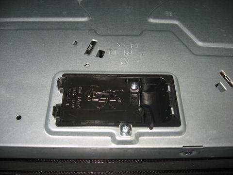

      30 марта 2009 в 12:14 Гілками Прикріплені файли (0 завантажити)
А какая там пара - вилка-розетка? Или должна быть просто клемная коробка?
В самой варочной поверхности должно быть место с клеммами для подключения проводки. Если провод дотянется, то ничего дополнительного не нужно. Нам ставили клеммную коробку из-за необходимости подключения к той же проводке еще и духовки.
Это место есть. Такая вот коробочка, которую вроде просто открыть, но не охота сломать.
В коробке просто надо подключить провода, конечно, а вот как потом подключить их к сети? Вот в чем вопрос...

Re: Кто САМ подключал варочную стеклокерамику? [Re: Миклован]
      30 марта 2009 в 12:23 Гілками
В мануале или на этой пластиковой крышке на внутренней стороне должны быть нарисованы схемы подключения как к сети 220В, так и 380В. Если у тебя нет газа в доме, то в щитке должно быть предусмотрено 380В (3 фазы + земля). Вот к ним по схеме и цеплять.
Если 380В в доме не предусмотрено, то наверняка придется подключить перемычку к другим клеммам, согласно приведенной схеме (перемычка должна быть в наличии на одной из клемм внутри черной коробочки) и подключать провод согласно схеме к фазе, нулю и заземлению
ИМХО где то так.

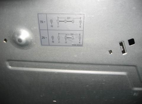

      30 марта 2009 в 12:51 Гілками Прикріплені файли (0 завантажити)
Если 380В в доме не предусмотрено, то наверняка придется подключить перемычку к другим клеммам, согласно приведенной схеме (перемычка должна быть в наличии на одной из клемм внутри черной коробочки) и подключать провод согласно схеме к фазе, нулю и заземлению. ИМХО где то так.
Все правильно, схема подключения тоже есть. 380 в кв. нет. Есть только на щитке в коридоре, но они нам без надобности.
1. Стремно сломать крышку коробочки. Не открывается, сцуко...
2. На другом конце (к сети) - неясно куда подключить столь толстенькие провода...

Теперь по твоей картинке. У тебя должен быть первый вариант - однофазная система, 220В
PE клемма судя по всему должна подключаться к заземлению (PE - protective earth). 1, 2 и 3я клеммы объединяются перемычками и подключаются к фазе (это тот провод, который индикатор должен показать), 4я клемма - ноль.
Пластмассовую крышку пробуй подковырнуть отверткой - не должна сломаться.
