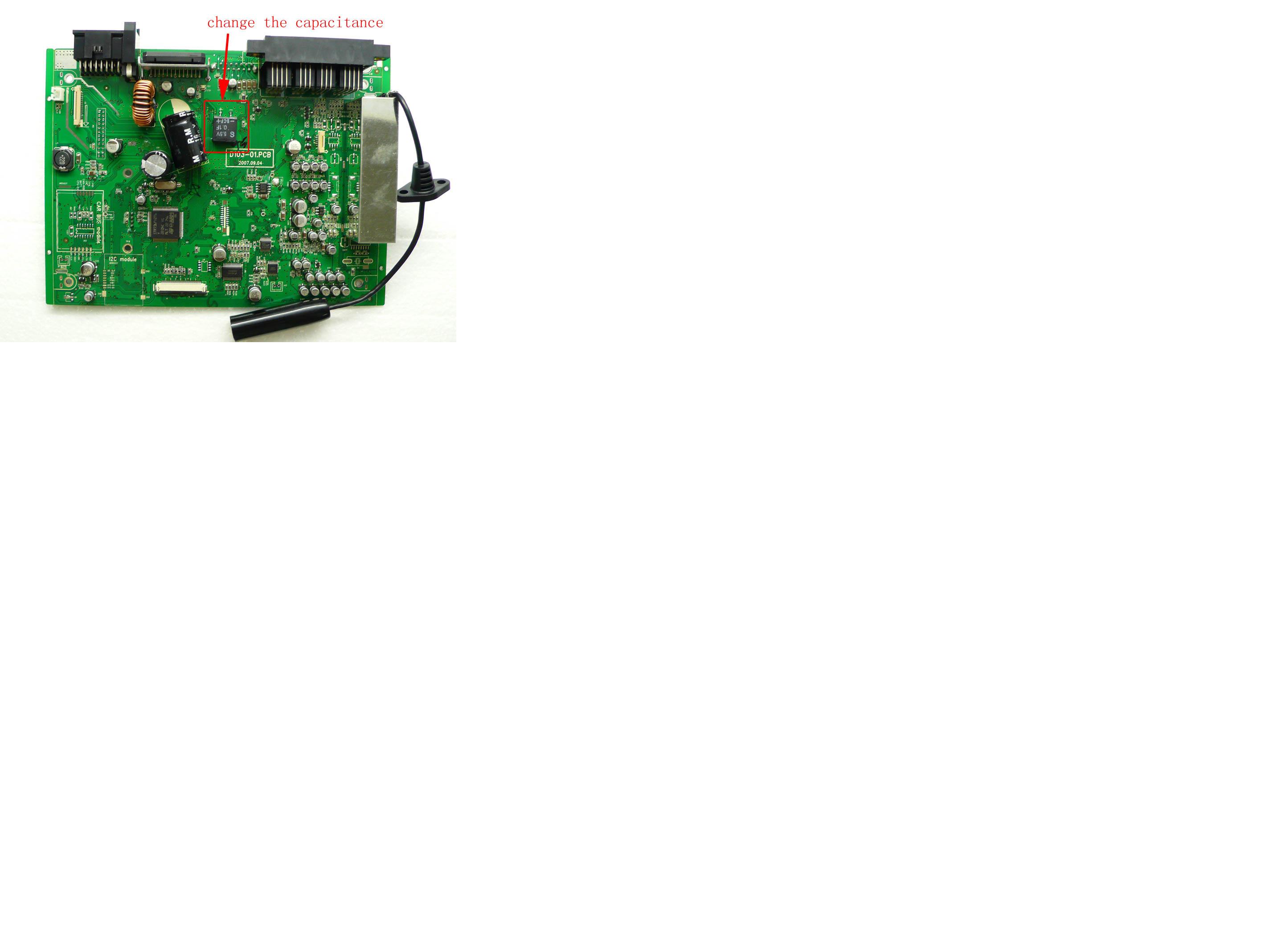

      9 апреля 2009 в 16:58 Гілками Прикріплені файли (0 завантажити)
Открою тайну, мультимедиа всяка бывает.Где-то настройки сохраняются в ПЗУ, где-то в оперативке.На фото изображен в квадратике ионистор - конденсатор емкостью в полфарады,предназначенный для борьбы со скачками напряжения.Не все так просто.

патриарх **
Сообщения: 1042
С нами с 26.01.2007
Re: Сбиваются настройки магнитолы [Re: VIOx]
      9 апреля 2009 в 17:20 Гілками
Так, за автомобільний і йшлося. Не всі виробники використовують ПЗУ. Живлення подається на пристрій постійно, деякі контури працюють, але вмикається повністю він тільки при подачі 12В на вхід АСС.

патриарх **
Сообщения: 1042
С нами с 26.01.2007
      9 апреля 2009 в 17:43 Гілками
Цитирую ответ на подобный вопрос от производителя
"Проведены стендовые испытания с ******* –сброс настроек происходит при провале напряжения в момент запуска ******** ниже 6.5 V., что аналогично провалу напряжения АКК в момент запуска двигателя."
Причем тут аппарат? Таково схемное решение и при нормальном аккуме все пучком.Ну и может быть действительно на провод АСС напряжение подается не от контакта АСС замка а от контакта 15, но это легко проверить.
