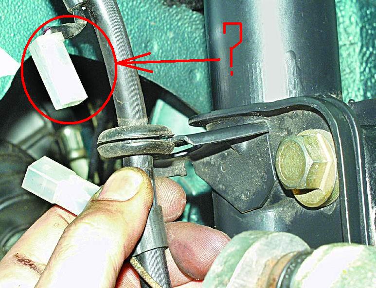

Нужно менять тормозные колодки. Буду покупать и ставить Ferodo Premier, но они идут без датчиков износа. Этот датчик вообще не нужен, а срабатывал он у меня иногда во время дождя Короче, как сделать так, чтобы датчик молчал, а не пикал в салоне? А то задолбает:( И куда деть, то, что висеть останеться?
П.С. Или проще найти колодки с датчиком?

Если с отключенными разьемами что на фото ,не пикает ,то можно смело ставить колодки без датчиков .

С отключенными разъемами - пикает:(

Это ващета странно что пикает. концепция датчика такова что он пикает когда железо колодки касается диска и замыкает на массу. Поэтому та кпросто пикать не должно какбе...
во всяком случае на 21099 05г.в. именно так...

Извините, мужики, сбил я Вас с толоку и сам что-то запутался . При отключенных разъемах ничего не пикает...
А разъем отрезать и изолировать изолентой. Думаю так...

да ставь без датчиков и не парься, да и дешевле

Просто нужно брать колодки с нормальным датчивом (не металлическая пластина, а залитый пластмассой контакт).
Странно, что он работает при выключенном разъёме...

Все нормально!!! Ничего не работает при разъединенных разъемах.
зачем резать? Разъем примотай изолентой к стойке и все.
+1
К тормозному шлангу примотать проще...
Так и сделаем...
